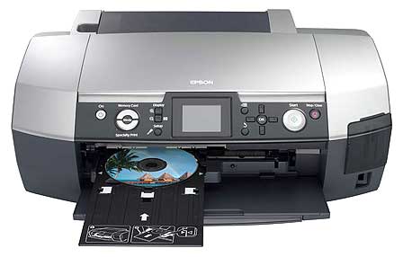

Перечитал весь раздел. Нашел несколько мнений:
1) переводить на сублимацию надо принтеры предназначенные для пигментных чернил
2) можно и те которые на водянке
Есть вариант прикупить б/у это чудо (?):Прикрепленное изображение: i66.jpeg
6 цветов, капля 3 пкл.
Будут ли проблемы с засыханием головы, при использовании чернил которые Вы уважаемые профи и гуру порекомендуете?
Или лучше новый т30?

Не надо для сублимации 6 цветов-излишество это...но если очень хочется...у мну на 220-м при недельном простое "подсыхают"...пока решается штатной прочисткой. Чернила ДиСиТэк. Правда в лайтах "основные" цвета. :)

А зачем в лайты обычные цвета? Почему излишество? Я ведь его б/у беру... Предлагают за 2500 р. Не дороговато?
|    Сообщение #4 Отправлено 05 декабря 2009 - 10:22   koka
Я не могу сказать-дорого или нет... (я в других единицах ориентируюсь) ...а 6 цветов...ну как сказать...как по мне-лишние они. :)
С цветопередачей возможно потребуется по-возиться.
А почему в лайтах обычные?...так у ДиСиТэка нет (не было) лайтов...может появятся...:)

Просмотр сообщенияkoka (5th December 2009 - 11:12 AM) писал:
А у меня не засыхают даже при 3-х недельном простое. Принтер епсон р290-й, чернила ink-mate. Вообще проблем с ним не разу не было, до этого принтер работал на водянке года три в фотосалоне в училенном режиме.
Так что берите Б/У, если тест дюз полный и голова нормуль и смело заливайте чернила для сублимации.
