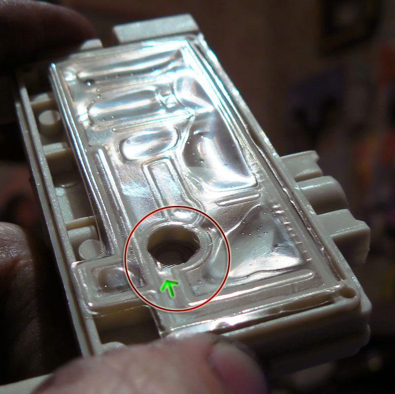

Перестал печатать черный цвет, картридж не прокачивался даже шприцом. Решил разобрать. Открыв крышку с одной из сторон открылись внутренние полости запаянные пленкой. В одном месте обнаружилась сеточка, оказалась забитой. Вскрыл пленку, прочистил. Картридж стал прокачиваться. Сейчас думаю, как ее как следует заделать, подсказывайте???
СНПЧ "Ломонд" для epson R220
Фото того что в результате имею:
Прикрепленное изображение: cartr1.jpg

Лучше весь заменить...а то мало-ли...или оригиналы переделать под СНПЧ...есть статья на форуме как.

Ты обратил внимание,что пленка приварена по контуру круглого гнезда под фильтр (ну там минус ширина канала). После прочистки фильтра вырезаем круглую заплатку желательно из пленки от картриджа. Или из ПВХ или Лавсановой пленки (но не из полиэтилена!). Той же толщины или чуть толще. И клеишь заплату Циакрином. Все работает. См. ветку по заправке картриджей для РХ700.
В настоящих оригиналах от Епсон в указанном месте заложен фильтр из бумажного войлока. У меня такой перезаправляемый комплект работает с 2005 года ИнкТек 0005, 05 литра через картидж. Вот весной заилился осадком. Я вот также вскрыл,вырезал пленку,заменил фильтр и заклеил.
