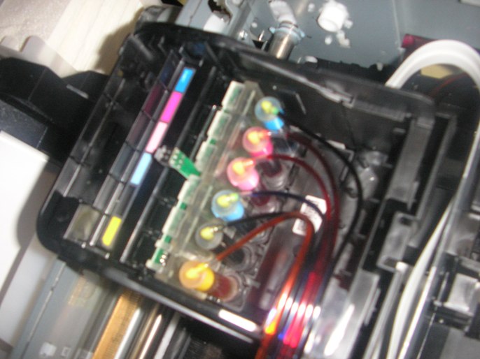

| Сообщение #9 Отправлено 01 декабря 2009 - 22:09
| Сообщение #11 Отправлено 01 декабря 2009 - 22:13
Неудачное фото... Надо как то с боку чтобы было видно села она на место или нет. И вообще не бойтесь немного надавить.

| Сообщение #13 Отправлено 01 декабря 2009 - 22:16
Мерфис прав.

| Сообщение #14 Отправлено 01 декабря 2009 - 22:18
Уверен что в капсулах чернила есть. А вот в шлейфе воздух... Ждем новых фото...

| Сообщение #17 Отправлено 01 декабря 2009 - 22:22
2koka,
Ну в первом посте автор говорит что принтер не видит чернил, мы говорим дело в чипах. Он выкладывает фото и мерфис иентересуется есть ли в капсулах чернила. Мне кажется есть, а вот в шлефе перед самвми капсулами воздух. Но это никак не связано с тем что принтер не видит чернила. Как то так.

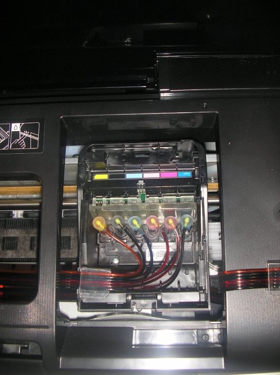

| Сообщение #19 Отправлено 01 декабря 2009 - 23:00
Пожалуйста, видно?Капсулы все практически полные! Чип я еще раз попробовал поставить,в этот раз даже щелчок был,видимо стал на необходимое место. Но все равно принтер пишет что краски нет!!!
Господа, огромное всем спасибо!принтер заработал))даже печатает.подскажите чайнику,какие теперь необходимо сделать процедуры и как настроить цветовой профиль для Т59? Roshan, отдельное спасибо за понимание и поддержку чайников). После того, как еще раз переустановил чип и перегрузил принтер, он определил чернила и стал печатать!
