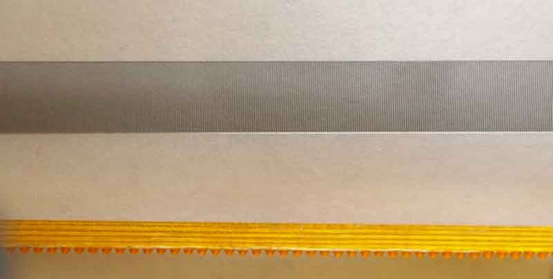

При разборке удивило, что лента энкодера не имеет никаких рисок. Выглядит равномерно серой. Увеличительные приборы не применял, на зрение не жалуюсь.
Или проблемы с глазами, или с головой.

lyohaha (1st December 2009 - 08:51 PM) писал:
Когда делают такие заявления, то не хочется вникать в суть проблемы.
Я почти слепой. 58 лет. Но риски на энкодерах ещё вижу.

Я ведь уже признал ошибку.
Применил увеличительный прибор (фотик), риски рассмотрел.
Просто я не ожидал, что они настолько мелкие...
