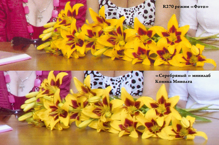

| Сообщение #19 Отправлено 11 августа 2010 - 22:30
вынул, посмотрел, разница есть, но довольно таки неощутимая и некатастрофическая))
R270 отличнейший принтер! только немного непонятно что вы этим сравнением хотели сказать...
