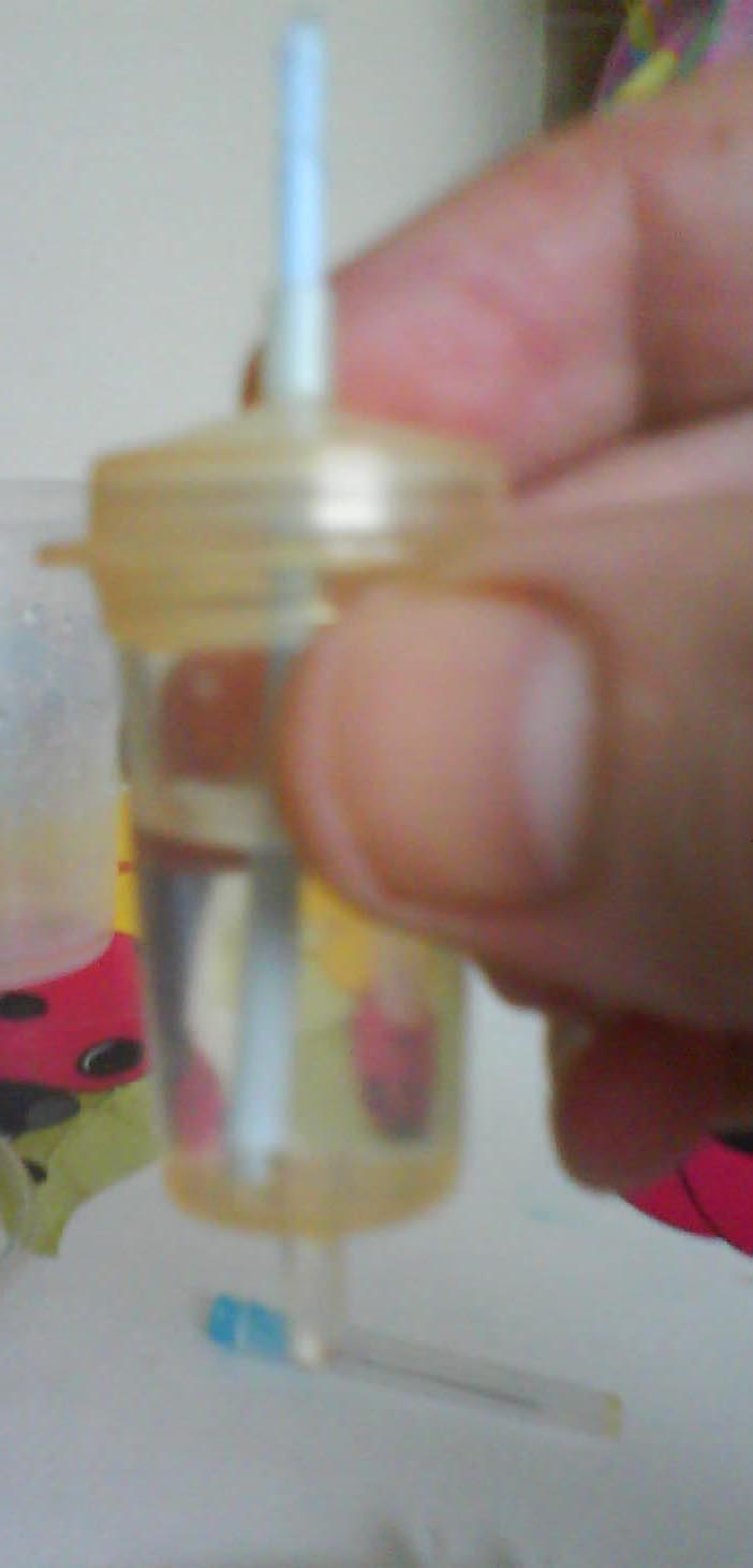

| Сообщение #8 Отправлено 27 ноября 2009 - 15:07
elf303 (27th November 2009 - 02:46 PM) писал:
от малого отверстия сверху до дна сосуда ведет трубка
Вашем варианте конструкции (в зависимости от вязкозти, опять таки) потечет из нижнего отверстия
Вы неправы. трубка в данном случае должна быть всем клубком засунута в емкость
ответ 2
объемом и удавкой, которой Вы меня обмотали
собираем опытную банку?
| Сообщение #10 Отправлено 27 ноября 2009 - 15:36
Надеюсь, фото будут? Интересно, правильно ли Вы намотаете трубку на шею, а то вдруг, не в том направлении, не по часовой стрелке, а против
А если серьезно, то поделитесь результатами, плз. Интересно же :)

| Сообщение #15 Отправлено 28 ноября 2009 - 19:13
Ну пускай вертится...у кого-то так, у кого-то иначе...работает-пусть работает. :)

Итак, я наконец-то добрался до материальной базы и соорудил т.н. сосуд Мариотта.
исходные материалы: капельница (от нее нужна фильтрационная ёмкость - около 8 мл), трубочка от ушной палочки (внешний диаметр 2.5 мм). Как видно из фото (пардон, цифровик на зарядке - а телефон не есть фотоаппарат), трубочка от ушной палочки аккурат подходит по диаметру и длинне. Залито водой из под крана. Не капает. Если встряхнуть, выпадает пара капель. Если прикрепить к выходному отверстию кусочек капельницы (около 15 см), то вес воды в этом кусочке (1 мл) уверенно потянет за собой жидкость из сосуда.
Вот такие вот опыты, юннаты.
2Episode: после всего проделанного даже не стал наматывать трубочки на шею, уж извините, посчитал нецелесообразным. Тему можно закрывать
| Сообщение #19 Отправлено 13 декабря 2009 - 13:47
elf303 (13th December 2009 - 11:37 AM) писал:
Осталась самая малость - теоретическая часть, которая даст понять, в чем ошибка этого опыта и почему сравнение данной конструкции с китайским ДЗК не корректно.
з.ы. почитайте теорию, либо в FAQ - я описывал принцип работы сосуда Мариотта, либо спросите Гугли, либо школьный учебник физики, возьмите линейку, возьмите формулу Торичелли, посчитайте, через какое время под Вашим принтером появится лужа из чернил. Ведь интересно же... Или нет?
