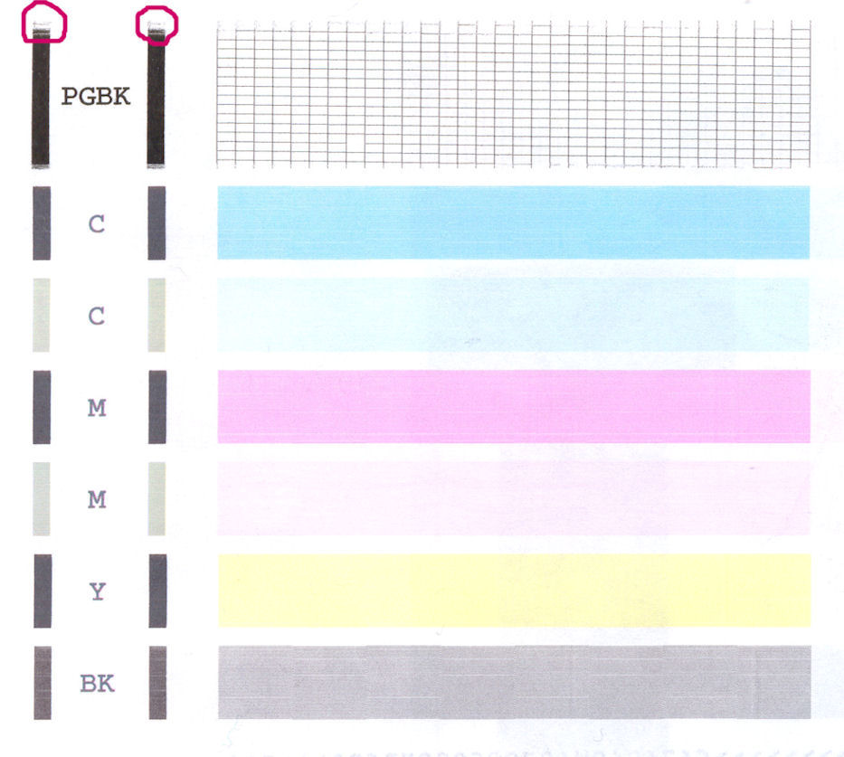

Здравствуйте всем! Хочу представить тест: Прикрепленное изображение: _____canon_190.jpg
В отмеченных местах не получается прочистить, и глубокой очисткой пробовал по нескольку раз, это уже месяца два не проходит. А после глубокой очистки
и вовсе не печатает после двух обычных печатает.
Сегодня вывел слив памперсов наружу, всё получилось, промыл все трубки, помпу, слив работает.
Я так понимаю нужно промыть головку, но как лучше это сделать. У меня есть промывочная жидкость IncMaster Flushing
кстати сейчас на чернилах IncTek хочу перейти на IncMaster и принтер на перезаправочных картриджах у которых вынут шарик
пробки от системы "бабочка". Есть второй комплект промытых и высушеных картриджей, но там прокнуты отвестия для заправки сбоку
не знаю, будет ли держать скотч или лучше чем-то заклеить.
Так вот, хочу совета как промывать: залить промывочную жидкость в картридж или через переходник шприцом попытаться сделать "дождик"
или прокапать сверху шприцом.
И может ли картридж давать такую проблему. которому 1.5 года, печатаю я не много.
Заранее благодарю.

Больше похоже на чернильное голодание чем на засор, хотя по некоторым соплам чёрного может и засор присутствовать. для уверенности сделай несколько (2-3)тестов подряд и после прочистки и сравни на пропадание сопел между ними. Если есть разница, то в первую очередь мыть сетки, менять картридж. Картридж с дыркой заклеить скотчем можно, но это не всегда обеспечивает герметичность, что очень важно. В любом случае важно вытягивать в обратку грязь из ПГ, а не пытаться сильнее запихать её во внутрь, поэтому обратный отсос, после омочки на бутерброде. А дождик из сопел это только для проверки результата промывки. Прокапывание нашат. спиртом только для красителя(водянки)- в тяжёлых случаях. Хотя что я пишу, всё есть в факе, в главных, в отличных статьях с картинками от КАТа, главное ничего не выдумывать, соблюдать последовательность, раньше всего изучить вопрос и понять процесссс...
