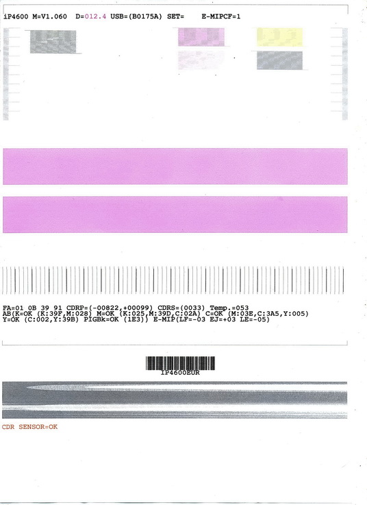

Вода для инъекций и физраствор - это одно и тоже. Просто в советское время на упаковке писали "Физраствор", вот я привыкла так его называть. Кажется, на картриджи зря грешила, скачала прогу для 4600, обнулила памперс и сделала сервисный тест дюз. Жёлтый и чёрный пигмент- отлично, magenta - так себе, неплохо, а чёрного и синего - нет и намёка, ни следочка, ни пятнышка. Придётся ПГ мыть, только вот у советчиков по промывке нет единства в этом вопросе. Кто "Мистер мускул" советует, ( и в цвете ММ советчики разнятся), кто раствор нашатыря 1 часть к 10. Технологию промывки я освоила, а вот в средстве у меня сомнения. А сейчас просто водой для инъекций я не обойдусь, нужно артиллерия покрупней калибром. Что посоветуете? И на какое время ПГ замочить? И главное, одни говорят: "Сушить после промывки не меньше 12-ти часов", другие: "Промыл, поставил и вперёд!". Ну и кого слушать? Голова кругом.

Не нужно сильно помать голову(свою). Синий и черный (не пигмент) водорастворимые чернила, подогретым дистилатом отмачиваются легко, если конечно просто подсохли. Но можно и ММ любого цвета(зелёный с добавлением наш. спирта - лучше), отмачивать(подогретым) часа два. Уже должен появиться результат. Если нет, тогда есть подозрение на неисправность ПГ. Пытаться сделать обратный отсос. После проверить на душ. Если душ нормальный, тогда возможно ПГ всё таки сдохла. Если после всех операций ПГ промыть дистилатом, то особо долго сущить не требуется. Длительная сушка требуется после применения наш. спирта, потому как проводник.

Постоянно встречаю термин "душ", но понятия не имею, что это такое. Я одевала на дюз резиновую трубку (котетер очень хорошо подходит) и осторожно шприцом делала прокачку дистиллятом (или раствором для инъекций в последнее время).
Прикрепленное изображение: __________________.jpg Сервисный тест дюз
УФФФ, получилось, а то грузиться файл не хотел. Пока раскумекаешь, что к чему...
Приступаю к замачиванию ПГ согласной вашей инструкции.

Промыли бедную ПГ самым зверским способом, печатает вроде ничего, по крайней мере фотки сносные. Вот теперь сижу и думаю: работал принтер нормально, ну зачем приспичило СНПЧ ставить, зачем лезть куда не надо своими ручками наманикюренными? И получить в результате кучу проблем. Не для блондинок это дело с принтеом возиться...
