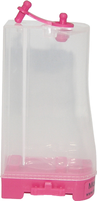

| Сообщение #16 Отправлено 22 ноября 2009 - 02:57
kuryanin
Для Ваших целей идеально подходят Office-4:
Перегородку видно хорошо на следующем снимке:
Единственным недостатком этих доноров можно считать комплектные воздушные фильтры, но эта проблема решается в три секунды.
Даже самое простое и элементарное решение, описание которого есть в FAQ (Способы защиты доноров от пыли) - проплавить отверстие в нижней части этого фильтра или как поступил я - вставил угловые фитинги в воздушные отверстия, так и работает уже 4 года.
Главное, чтобы пыль не оседала в воздушное отверстие.
Вообще, решений по воздушной фильтрации масса, они все настолько просты, что на любое из них у Вас уйдет не более 4 минут.
Не стоит по этому поводу так волноваться.
Главное же достоинство данной модели доноров то, что воздушный отсек у них полноценный и находится не внутри донора, т.е. не скрыт чернилами, а на внешней стороне, что дает возможность постоянно визуально контролировать уровень чернил в воздушном отсеке, а как Вы уже знаете, этот уровень - главное, именно по этому уровню и производится балансировка всей системы в целом.
Доноры ПРО Вам не подходят по трем причинам
1. Те же воздушные фильтры, все-равно нужно будет делать, т.к. в комплекте ПРО, воздушные фильтры не идут.
2. Больший чем Вам нужно объем, больше места на столе, больший контакт чернил с воздухом внутри донора.
3. Воздушный отсек ПРО находится внутри донора, что начинающему не очень удобно, нет возможности визуального контроля.
На вашем месте, я бы выбрал Office-4
