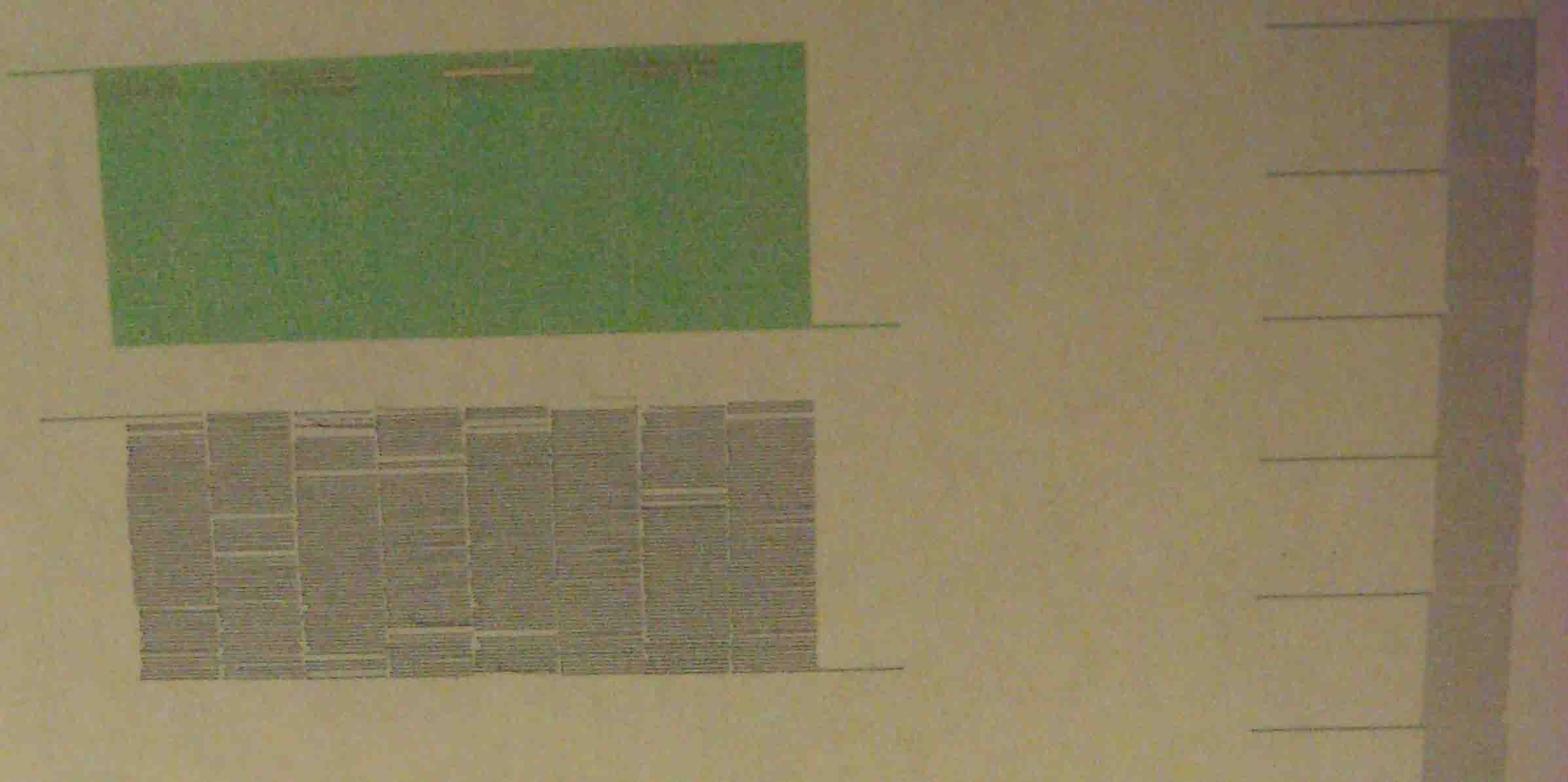

Прошу прощения, исправлюсь. Для начала, отвечу на вопрорс КАТа, на этом принтере не могу ответить так как достался он мне случайно, друг-бухачик принес, спросил, не видел ли я такой БОЛЬШОЙ видеомагнитофон. Вот я у него и купил за бутылку
А вообще у меня была такая модель, пока я не поехал в командировку, приехав квартиру ограбили. Повезло что не всю. Принтер был в их числе.Но не будем отдаляться от темы. Осмотрев его и изнутри тоже, могу сказать что состояние у него хорошее. даже чернильницы все родные!. Единственно голубую чернильницу не определял, проблема была в чипе, после купив оригинальную чернильничу, проблема исчезла, появилапсь другая, черный, не пигментный, цвет отказывается печатать. даже после очисток глубоких - чуть появиться на пол страницы А4, потом снова исчезнет. Почитав статью как промыть головку сдесь на сайте. Стало лучше. но всеравно далеко от возможностей принтера. читав статьи на сайте попробывал купить чернила ProfiLine pl-cli-8bk, приклеил чип от оригинального проблема иосчезла не на 100%, но изменилась влучшую сторону. Теперь стал замечать что этот же черный чвет на тесте дюз, да и на фото тоже печатает не четко! не знаю куда двигаться?
- Использую чернила ОСР для epson R-270 уже не первый год !!!
- на данный момент драйвер вообще не показывает возможности печати на CD !!! при попытке воспользоваться CD Lable Print выводит сообщение об ошибке: на данном компьютере не обнаружено ни одно устройство поддерживающее печать на CD !!! Где "собака" зарыта? Поверял данные с принтера EEPROM датчик CD-OK!
Прилагаю скан теста дюз

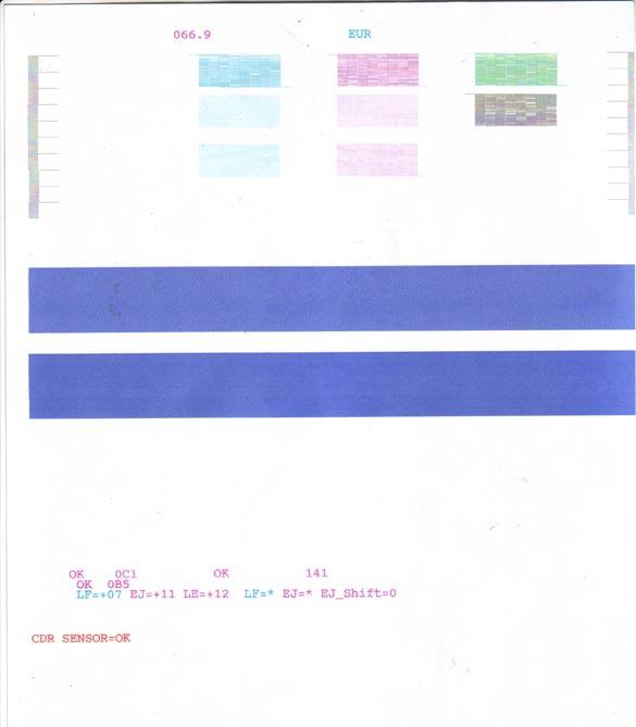

| Сообщение #6 Отправлено 01 декабря 2009 - 21:22
Про печать на CD:
Да действительно, в тестовом отпечатке, из сервисного режима, был регион USA. или после обнуления, или после разборки принтера, а еще так совпало что м материнская плата менялась на более новую, счас уже сложно будет утверждать что именно. Сейчас стоит SET=CHN, причем голубым цветом написано, а USA ранее отпечатало серым. В общем сейчас пробная печать на CD прошла успешно, хотя и не обошлось без изъянов. Опять же этот CLI-8Bk на на компакт-диске я б сказал не совсем черный, даже при ручной корректировке яркости (+30) в драйвере, нет никакой насыщености черного. может эта чернильница ProfiLine не совсем сюда подходит. там не написано что к ip4500, но там написано к ip4200. Это на данной коробке, так если поискать, даже в интернете, то можно встретить чернильницу где написан и ip4200 и ip4500 вместе. т.е. разницы нет. Еще что бросается в глаза в тестовом отпечатке, из сервисного режима
http://www.reseters.ru/style_images/runet.../attach_add.png
не столь клиновидные пропуски сколь не ровные границы печати, это можно как-нибудь победить?
а насчет CLI-8Bk попробую поменять, провести пару экспериментов. Потом отпишусь. спасибо КАТ
