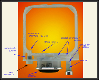

Внимательней по форуму пошерстите, всё здесь есть. Правда всё разбросано. Потерпите, где то через неделю закончу статью по снпч по этой линейке принтеров, тогда или ссылку дам или смогу здесь же разместить всю статью, если объём позволит.
А пока вот Вам анатомия Вашего картриджа:

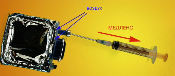

поэтому я не знаю откуда откачивать воздух.
Заправленный картридж располагаете , как показано на фото, тупую иглу (диаметр не более 1мм), смочив в воде заталкиваете до упора в выходное отверстие штуцера. Медленно откачайте воздух из помпы.
Вы увидите через пластик картриджа, как воздух замещается чернилами. После того , КАК ВЫЙМЕТЕ ИГЛУ, помпа станет твёрдой, и картридж можно будет ставить в принтер.
