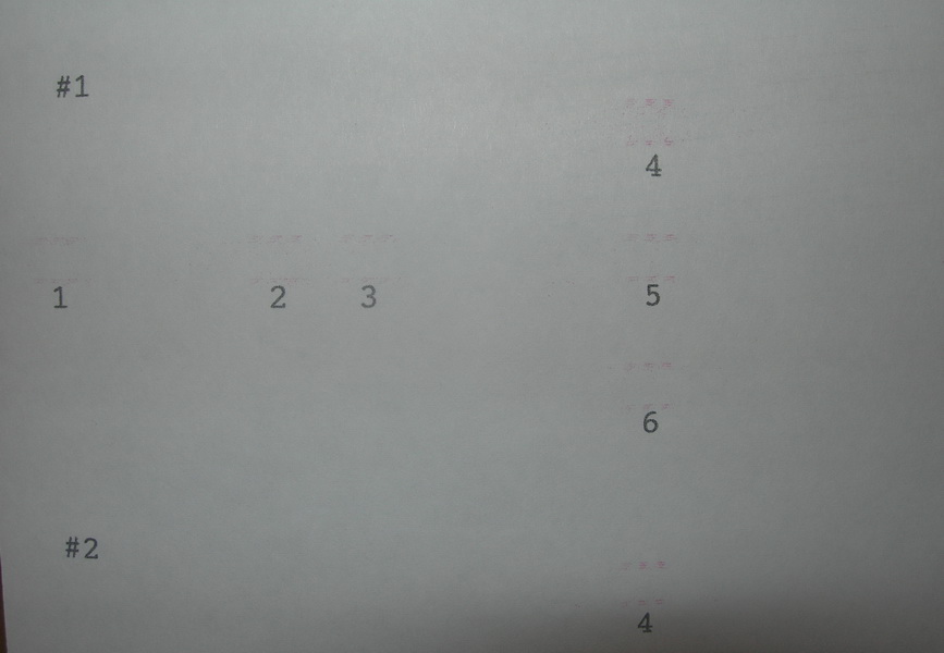

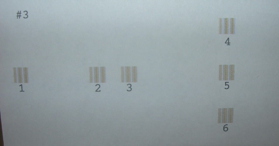

- 105 кБ тест дюз,

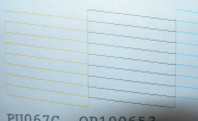

- 105 кБ калибровочный тест.Качество картинок не ахти, тк сканера нет, пришлось фотографировать. Но общий смысл понятен. На тесте дюз съехал черный цвет, но на предыдущей распечатке (за 5 мин до этого) он в норме. Могу и его сфотографировать.

Долго я крутил головой, рассматривая снимки. :)
Визуально-дистанционно никаких траблов не обнаружено. Хотя, на втором снимке не понравился след на шлейфе. Блин, счас башка моя отвалится....
Пёс с ней - с башкой.
Принтер чист и если нет проблем с передвижением ПГ по направляющей, то всё должно быть ОК. Только если что с софтом. Принтера и Компа. Тест без компа делается просто. Попробуйте.

Если говорить о тесте дюз в посте 6, то горизонтальные линии приемлимые, а вот вертикальные точки между каналами говорят о том, что проблемы существуют. Моё мнение - это проблемы механические.
Особенно заметна проблема между жёлтым и чёрным каналом. А они печатаются первыми от парковой зоны. Кстати, потёртость на чернильном шлейфе там же, судя по снимкам.

lexxspell срочно меняйте чёрные чернила, иначе долго Вы калибровать будете, проблема 100% с чёрными чернилами, на тесте дюз вертикальная чёрная отстаёт от вертикальной жёлтой-густые чернила-проблема не исправляется, только замена чернил!
чернила Е-0009-вот ответ!
сначала меняйте чёрные чернила, а потом будете калибровать, ПОВЕРЬТЕ, не тратьте на другие процедуры время!

Пожалуй соглашусь с ЮХой.
Шлейф трет о ребро жесткости каркаса принтера.
Это первая причина.
Если бы не делали калибровку, обошлось бы все поправкой шлейфа.
Теперь, поди, выясни, где раскалибровано а где шлейф...
В любом случае, потертости на шлейфе и пластмассовая стружка говорят однозначно.
Интересно, а разве нет громыхающих звуков, когда это все задевает корпус?
з.ы. чуть шею не свернул рассматривая картинки... Вы решили дистанционно нас покалечить?

Облазил весь принтер в поисках потертостей - стружки нет, это обычная пыль...
Шлейф не потерт, в том месте просто каналы разошлись и я их соединил скотчем, краешек которого и выглядывает на фото...ни за что бы не заметил
Еще наблюдение: когда печатаешь тест дюз из-под винды - черный слетает, на тесте автономном - все нормально. 2 раза проверил, сейчас проверю 3й...
