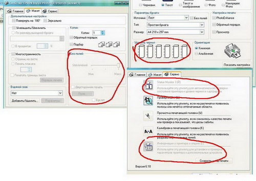

Пользуюсь Epson R270. Случилась такая проблемка, помогите если у вас будет время.
При двусторонней печати файла, у меня виключили електроенергию. В послесдствие этого у меня просто на просто
функция двусторонней печати не активная. Не могу поставить галочку. И еще в добавку Status Monitor не активен, и информация о принтере и опциях.
Короче говоря проблемку я не решил. Так как я пытался и переставлял дрова (панель управления/установка и удаление/перезагрузка) ничего не случилось, все по прежнему. Думал ещо с реестра удалить но надо найти хорошую прогу, и найти куда забрасывает файлы.
У вас в Форуме просмотрел все 44 страницы выложеных названий тем, ничего не нашел. Потому создал новую.
P.S. Извиняйте за мой Руский язык.
Ну что поделаеш если надо а не учили, привыкать и учится.
Прикрепленное изображение: 11111.jpg

Похоже что проблема не просто в двухсторонней печати, а принтер вообще не виден.
Для начала нужно проверить жив ли он. Для этого:
1. Выключить принтер (кнопкой питания)
2. Отсоединить кабель от компьютера (USB)
3. Бумага должна быть вставлена
4. Нажать и удерживать кнопку загрузки бумаги
5. Нажать кнопку питания
6. Отпустить кнопку загрузки бумаги
Если принтер исправен должен напечататься тест дюз.
Ну и в зависимости от результатов можно будет искать дальше: сам принтер, кабеля, драйвера и т.д.

Забыл просто напросто написать что принтер работает и дюзи также он напечатал и комп его видет, с этим должно бить все в порядке(Железо в порядке) я ещо фотке печатаю, все нормально.
Но здесь думаю что то с драйвером или ОС.(Я так не хочу переустановлять ОС,блин )
Щас попробую третий раз переустановить дрова :angry: :unsure: :unsure: а вдруг повезет, гыгы.
Спасибо ребята что решыли помочь.
|    Сообщение #5 Отправлено 11 ноября 2009 - 23:20   Maks_d
Ничего у меня и на сей этот раз не получилось, все как про прежнему.
Удалял с реестра, переставлял в другие USB порта, по человечиски устаеовлял дрова с диска.
Печатает он но нет двустороней печати и не показивает уровень чернил, все как на фотке так и осталось. :unsure:

С драйвером все нормально.
Status Monitor не установлен (установлен криво, поврежден...). Нажмите '?' на верхней панели, затем на опции Двусторонняя печать и увидите в примечании, что эта печать не будет активна, пока не будет установлен Status Monitor.
И, вообще, покликайте аналогично по другим пунктам в окне драйвера. Можно узнать много интересного, о чем в Руководстве по эксплуатации даже не упоминается...

Да кликал я, и того, ничего нового, за статус монитор нечего не дает знать, справка как справка для школника, идля тех кто раньше не знал что оно такое.
Я статус монитор с диска установил, когда дрова ставил. И так все время

Maks_d, помоему поможет только удаление папочки spool в WINDOWS\system32\. Непосредственно под виндой оно конечно не даст удалить всю папку. Но то что удалится должно быть достаточно. Ну и установка драйвера потом само собой по новой.

DT75
Да, не думал за такое.
Я так понял что у тебя это било. И ти также печатаеш (двусторонки,буклеты)
Щас попробую. А винда ничего не скажэт?
