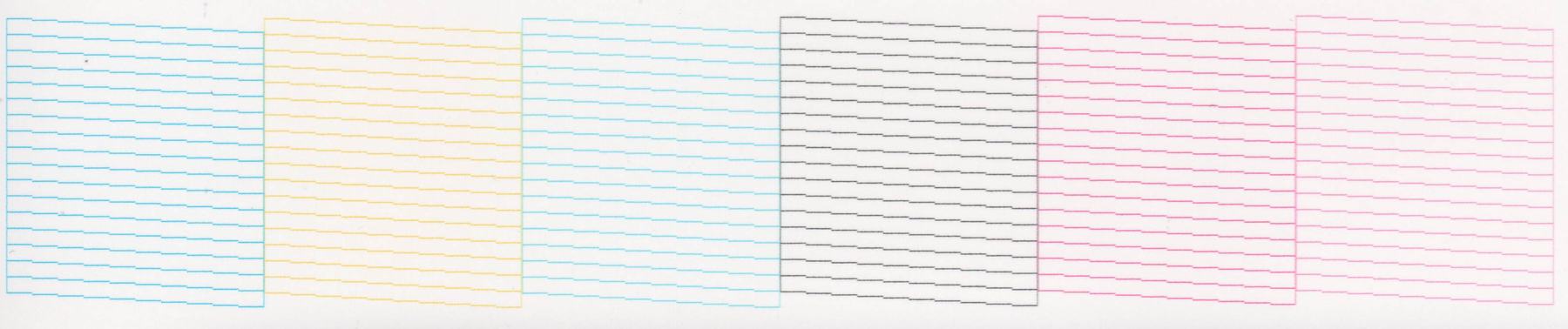

Здравствуйте!Нахожусь в Германии,где нет возможности купить нормальную СНПЧ и чернила,здесь эта индустрия развита своеобразно,всех "разводят" на покупку картриджей и купить можно только на ебей.Так вот у меня принтер Epson PX710w ,я так понимаю- это аналог Эпсон TX700W,куплен месяц назад.Сначала "выпечатал" оригинальные картриджи,потом были приобретены ПЗК и чернила.Происхождение чернил мне неизвестно-куплены на Ebay как " высококачественные ".При переходе на эти чернила принтер начал полосить красным,тест дюз прилагается.Цветопередача также исказилась, почти не видно теплых оттенков хотя в настройках добавлял желтого,но это не помогло,до этого печатал идеально.Сам художник поэтому цветопередача для меня важная вещь,предполагается печать репродукций,портфолио,да не тут-то было!Есть сканы отпечатков.Подскажите- в чем тут неладно...?
вот скан фрагмента отпечатка...
заметил,что полосы появляются с появлением красноатого объекта при печати,такое впечатление что чернила остаются на головке и потом по инерции печатают красным...подскажите,в чем может быть причина?

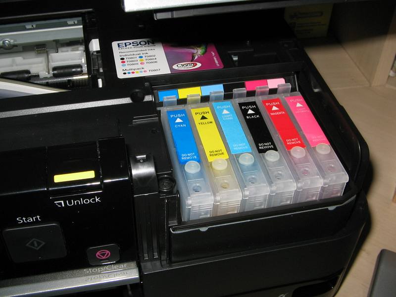

фото картриджей...для полноты картины

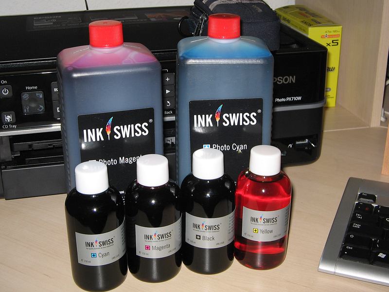

...опять тут положение принтерных дел меня привело на сайт..Проблема, описанная выше- несколько уменьшилась, мною были куплены чернила "INK SWISS"(на фото) швейцарские,по отзывам лучшие в нашем регионе - все,что удалось тут достать,так вот- немного улучшилась цветопередача принтера, хотя опять завал в пурпур,желтого как ни крути ползунки- не вытягивается.Основное: как только при печати появляется красный-пурпурный, принтер как будто не может избавиться от этих чернил и печатает до края бумаги остатками этого цвета..(приблизительная картина на первом посте).Если картинка в холодных оттенках- то все зашибись-следов полос нет, они видны только при печати красных обьектов....или я такой тупой или или типа че-то не понимаю))?...Тест дюз в норме(на первом посте, он не изменился)
