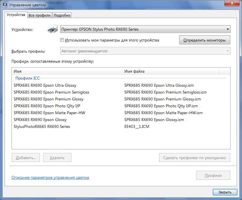

Была заменена лайтпринтовская планка чипов на 690ом Эпсоне.
Заменена на китайскую планку с чипами версией 3.11.
Печать опять преобрела нормальный цвет. Это в севен.
Что это было - я не знаю. Но пока оставлю так...
ЮХа, скажи, ты Висту давно юзаешь, вот скрин?
Это типа родные профили после становки мфу.
Вопрос - нахрена их столько?
В ХР в аналогичных свойствах принтера был виден только один.
А здесь такая куча...

Я не помню, когда перешёл на Висту. Мож. уже два года. Вначале юзал пиратку. Потом купил лицензию. Не в этом суть.
Картинку даю. Это из-под Висты принтер, расположенный вверху стойки.
| Сообщение #30 Отправлено 12 ноября 2009 - 21:58
Roshan
Но вот у ЮХи там один прописан.
У меня в ХР тоже один был.
Я раньше и думал, что существует родной профиль-градуировка, в которй заложено сколько лить чернил.
А уже драйвер точно подгоняет при выборе типа бумаги.
Лодно. Хрен бы с ним.
Пробую сделать профиль в Севен...
| Сообщение #31 Отправлено 12 ноября 2009 - 21:58
Сейчас на компе с "сэвэн" посмотрел профили для 1410. Аналогично - куча, как для RX690! :) А вот для 270-х по одному.
С сетью у меня проблемы, блин. Счас флешкой перетащу снимок.
Перетащил.
Перетащил.

На моем 295 также. Думаю принтер сам выбират профиль в зависимости от типа бумаги, если поставить на автомат конечно.
