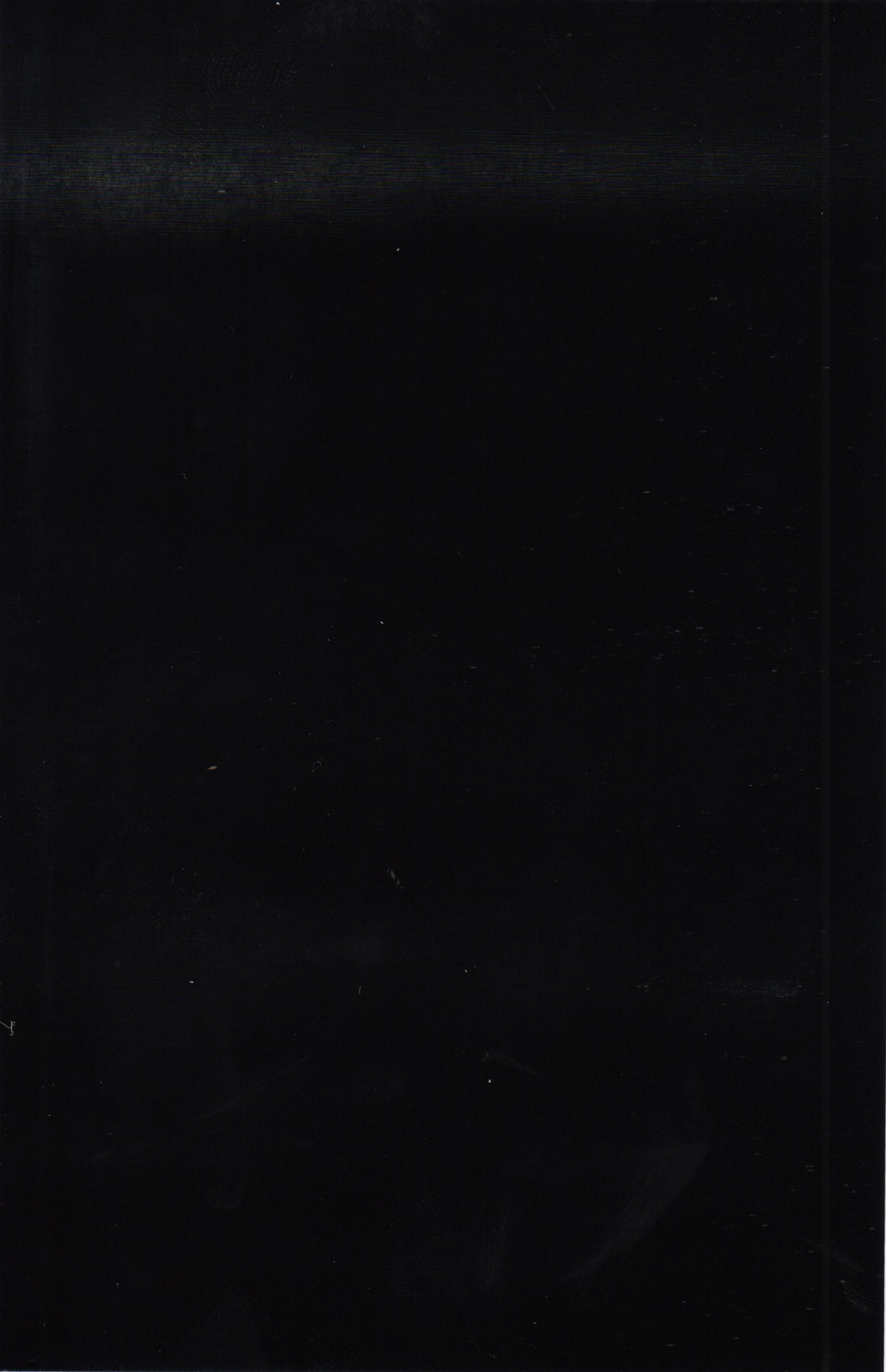

Принтер отпечатал примерно 20000 фото 10х15 в режиме наилучшее фото, прежде чем была замечна проблема: непропечатанные области черного цвета.
Выкладываю отсканированные отпечатки на бумаге ломонд (10*15см) глянцевая 230гр.м, которая продается в коробках по 500 листов.

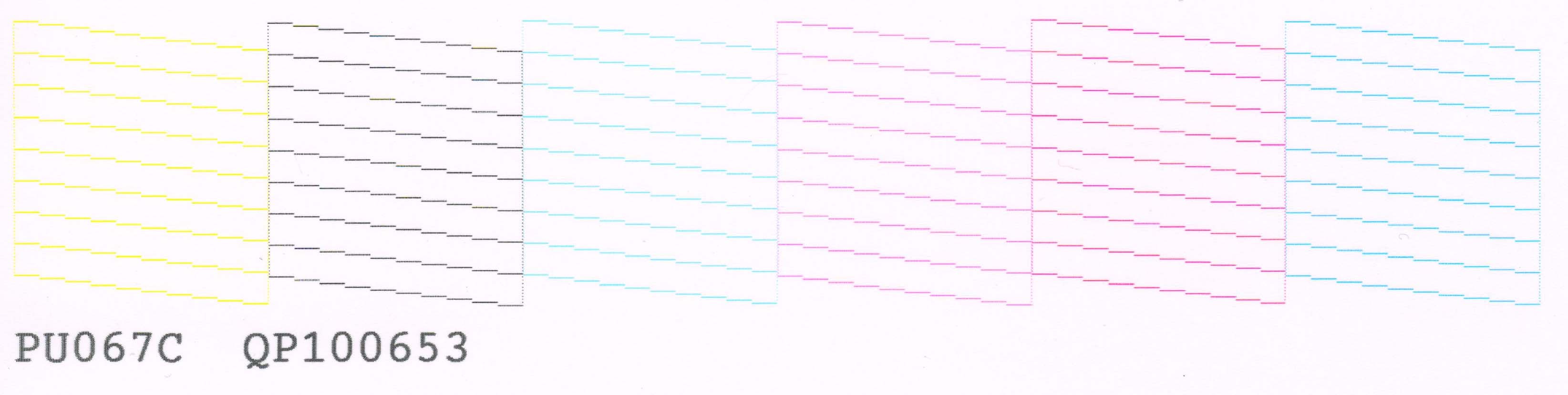

На отпечатанных тестах дюз и "черном" квадрате - оригинальные картриджи. Они были поставлены для чистоты эксперимента после того как стали заметны светлые непропечатанные полосы. До их установки голова была промыта промывочной жидкостью.
Тест дюз на бумаге ломонд (10*15см) глянцевая 230гр.м:

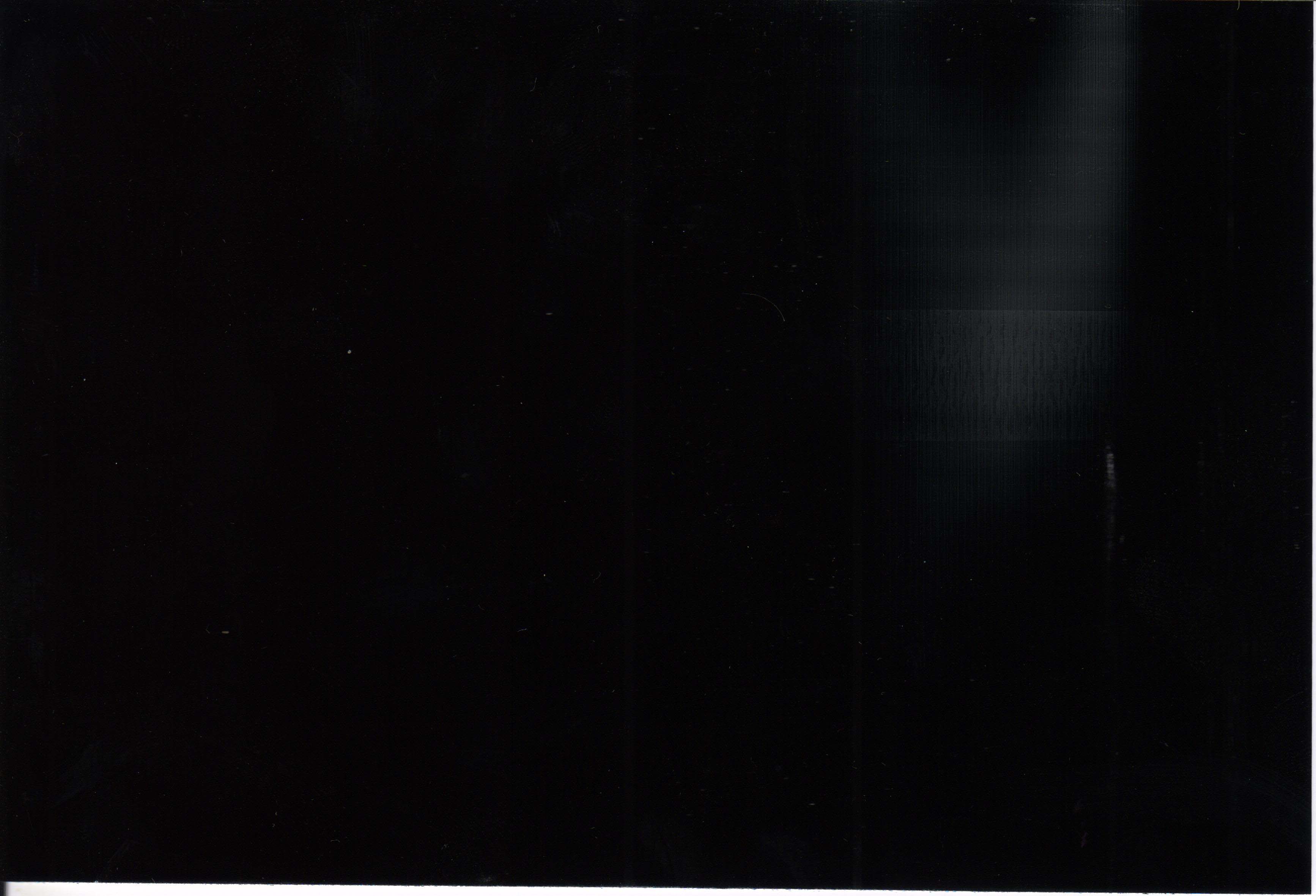

на черной заливке видны непропечатанные области. И что самое интересное такого почти нет на матовой бумаге. На суперглянце 260гр.м.
тоже очень сильно выражена непропечатаная область которая ближе к центру, а полоса у края не видна.
