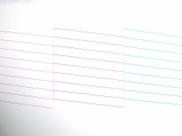

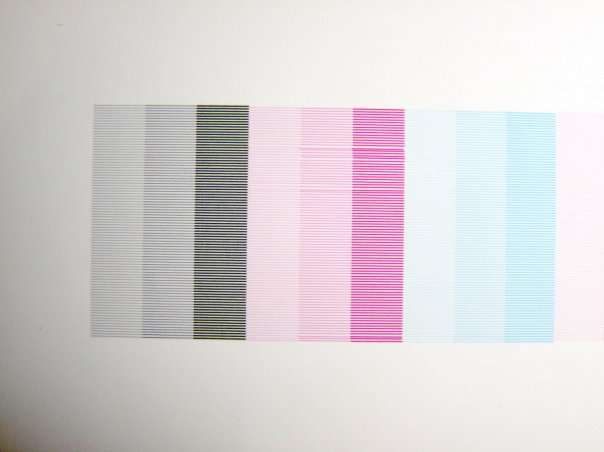

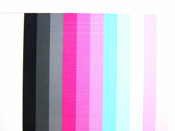

Доброго времени. Прошу помощи в одной проблемке. Принтер- Epson Stylus Photo R290. С окончанием гарантийного срока поставил картриджный СНПЧ от РДМ. Чернила с самого начала использовал Inc-mate Epson Claria. Около года работал без проблем. Объем печати - не более 20 листов ф.А4 в неделю. С месяц назад стал полосить (горизонтально) при печати фото на любых установках качества и любой бумаге. Наиболее заметно в средних тонах. Стандартная прочистка результатов не давала. Штатный тест дюз явных отклонений не показывает. В то же время расширенный тест в Adjustment Program показал, что имелись частые пропуски в канале основного пурпурного цвета. Воспользовавшись рекомендациями форума провел серию отмочек и промывок головки, на последнем этапе 10% раствором нашатырного спирта. Положительный результат есть, но не полностью. Несколько полос осталось. Дальнейшие промывки результатов не дают. СНПЧ сбалансирована (по рекомендации форума). Пружинки клапанов в порядке (рабирал, проверял). Подскажите выход из положения.
Тесты дюз:
.jpg]
Тесты дюз:
