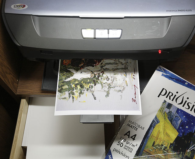

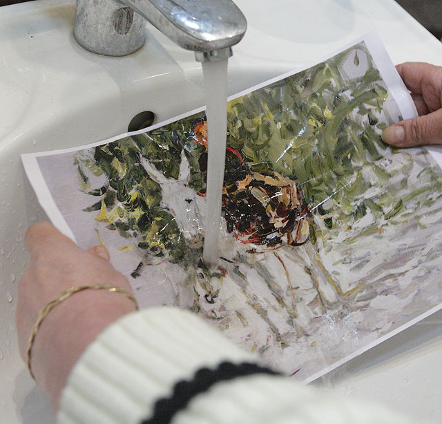

Третий показ для озабоченных сделан только что:
Печатаем водными чернилами Инк Тек на самой дешёвой фотобумаге.
Сразу же под струю тёплой воды.
Поскольку загрузка на форум не работает с моего компа, выкладываю на Радикале
Для пробы использовалась репродукция картины костромского художника А. Захарова.
http://www.kmtn.ru/~zaharov/
