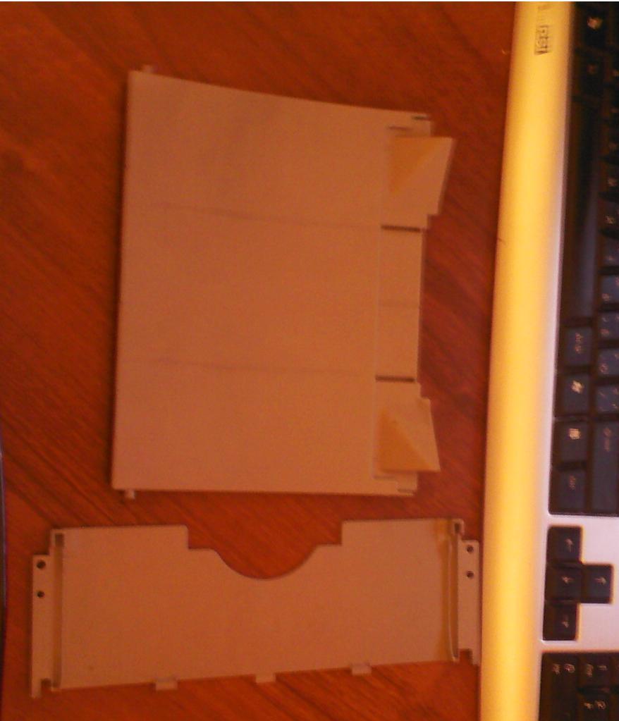

попал ко мне принтер ip2000 со слов владельца не печатал пару месяцев изза того что притер выдавал ошибку переполнения памперса. Выяснилось что памперс в норм состоянии а имелись механические повреждения устрйоста сбора краски, устранил неисправность решил напечатать чтонибудь получились следующие результаты:

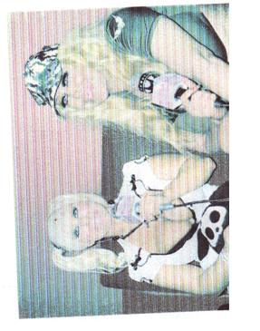

нумерация картинок совпадает с последовательностью печати их

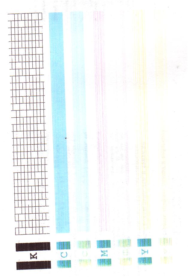

вначале не печатали 2 цвета вовсе, но после читски получилась картинка 1

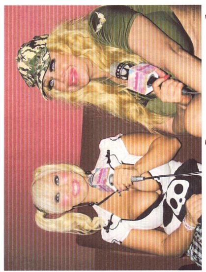

распечатал фото в режиме повышенного качества на фото бумаге полосы почти незаметны хотя в стандартном режиме есть

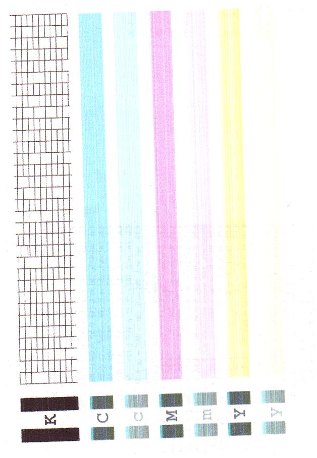

качество печати значительно улучшилось полосили желтый и красный
после чего вторая промывка и полосит только красный

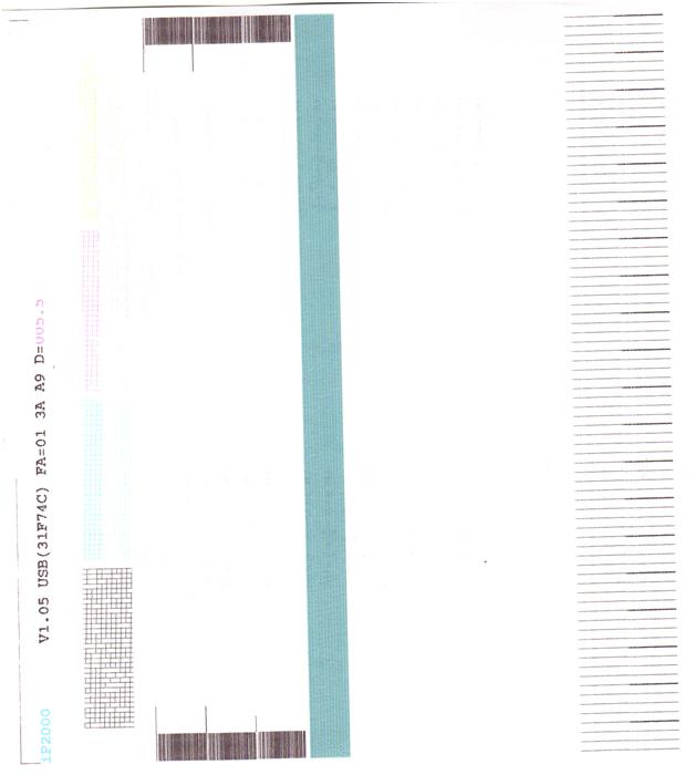

сейчас опять поставил отмыкать, подожду 12 часов напишу результат отмыкания :)
полосит красный цвет Ip2000
