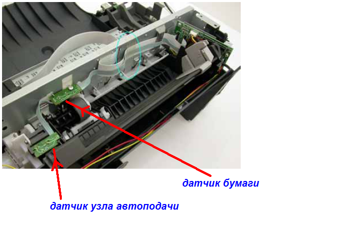

|    Сообщение #9 Отправлено 02 марта 2018 - 17:48   Anechkaw
Здравствуйте, у меняпоявидась такая же проблема. Можете подсказать, где находятся датчики? Заранее благодарна, Анна
Здравствуйте, у меняпоявидась такая же проблема. Можете подсказать, где находятся датчики? Можете поделиться фотоинструкцией? Заранее благодарна, Анна
|    Сообщение #10 Отправлено 02 марта 2018 - 20:30   kap1982
В подаче бумаги задействованы эти два датчика.
  • Прикрепленное изображение: 450.png
|    Сообщение #11 Отправлено 02 марта 2018 - 23:19   Anechkaw
Большое спасибо!
