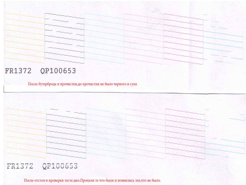

Что бы это могло быть.Проблемы с дюзами. после прочистки головки дюзы меняются местами
| Сообщение #2 Отправлено 03 ноября 2009 - 17:18
Нарушена балансировка системы.
Или забиты фильтра ПГ.
Какая СНПЧ, сколько времени эксплуатируется принтер с данной СНПЧ?
См правила п.3

А вот что то не совсем понятно: 1 какая дополнительная информация может помочь? 2-Что на что поменять? снпч картриджное от компании stamp.Проработало год на чернилах elephant,проблем с прочисткой не знал,покрайней мере не забивалась так.Поставил чернила rdm трех месяцев не прошло,выводы сделал.А вот как убрать пружины или избавиться от проблемы такой печати чего то до сих пор не догнал,взываю к помощи о великии гуру печати.

Epson r270.СНПЧ компании STAMP(большие бутылки с воздушными фильтрами в нутри),использую чернила rdm,печатаю на ломонде 230 глянец.Проблема началась после пропажи черного цвета,просто принтер взял и заполосил,продул,появился,потом пропал циан,ну а дальше тест дюз и ваш форум.

Пружина на цеане ржавая,как жаль что я про это поздно узнал.А маленькая черная штучка похожа на шляпку гриба это для чего?нашел ее под пружиной.
| Сообщение #11 Отправлено 04 ноября 2009 - 18:58
Паштет да жаль что поздно про пружины узнали, я пружины сразу удаляю, пока новый перезаправляемый картридж или в картриджной СНПЧ. А грибочек это клапан, который прижимаеться той самой пружинкой к седлу манжеты.

Т.е из всего мной показанного и сделаного можно сделать вывод,что пару свечек и мы здоровы.а как капу промыть? а то чего то пр промывку головы есть а про капу нет

А с чего лучше начать? пружины убрал,картриджи промыл на всякий случай. Осталось только с головой разобраться и дюзами. с чего лучше начать в моем случае? учитывая все выше изложенное?
| Сообщение #17 Отправлено 04 ноября 2009 - 20:12
Как с чего...есть же тема под грифом "важно"..."Как промыть ПГ картриджных систем"...как-то так...вы по "важным" посмотрите...
Только не надолго это поможет..повторятся будет...тут радикальные меры надо принимать...при удачной промывке надо с картриджей "спрыгивать"...
