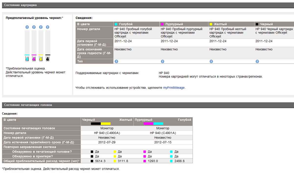

|    Сообщение #31 Отправлено 12 января 2013 - 18:01   pannet
У меня HP8000 на Инктеке пашут, отходят где-то под 100.000, вот только умер черный. По вебке - черный цвет сьел больше 5 литров черных чернил.
HP Officejet Pro X451dw (InkTec), HP Officejet Pro X551dw (InkTec), HP Officejet Enterprise X555dn (InkTec), HP 8000 (InkTec), Epson R2400 (InkTec), Epson R800 (DCTec)
|    Сообщение #32 Отправлено 13 января 2013 - 12:31   pannet
Скрин вебки прилагаю
  • Прикрепленное изображение: Untitled-1.jpg
