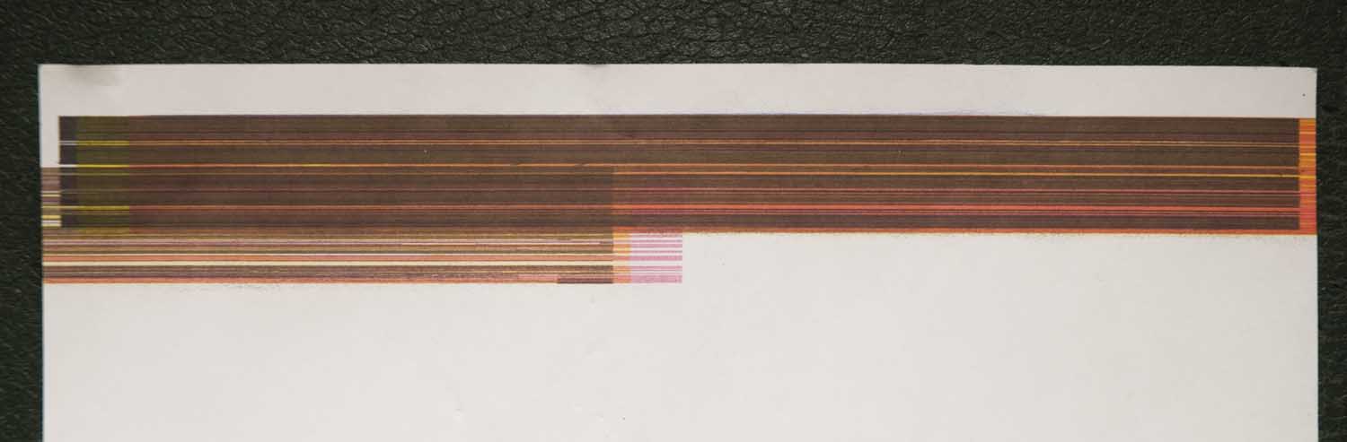

Есть пациент - Epson R240. После установки снпч было замечено что иногда глючит. Вроде и дюзы все на месте, и не косят, но принтер иногда мог "в подарок от себя" печатать на листе лишние полосы. Разных цветов и нерегулярно. Просто ставил полоски поперёк листа даже если отправить на печать лист с тонкой линией вдоль. Уже и доноры ниже опускал, шлейф пробовал прокладывать по-другому, но изменений нет. Потом у него сгорел предохранитель. Не знаю из-за чего, возможно из-за моих неосторожных передёргиваний картриждей туды-сюды, но после замены предохранителя он стал вообще беса гнать. Просто заливает лист разными цветами, причем вполне равномерно. Шлейф и разъём на ПГ чист и сух, никаких следов попадания чернил. Я так понимаю нужно копать в сторону его мозгов, или проверять где шлейф коротит на корпус, хотя может я и не прав....
Вот ШТАТНЫЙ тест дюз. Сори за какчество, сканер далеко, пришлось фотать.

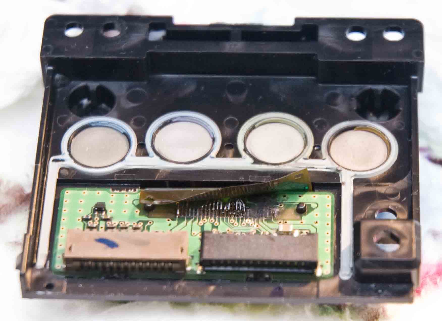

R240 - залило головку - чернила в электронике фото внутри
| Сообщение #2 Отправлено 02 ноября 2009 - 19:15
Кирдык пришел к ПГ.

| Сообщение #6 Отправлено 25 января 2010 - 09:38
такая картинка получается в результате выхода из строя дешифратора находящегося на ПГ (происходит паразитное срабатывание дюз постороннего цвета при печати дюз основного цвета), это является следствием неправильной промывки ПГ (осталась влага на внутреннем шлейфе ПГ), при включении недосушенной ПГ летит дешифратор на ПГ+ при перегрузке по питанию летит пред и или транзисторы). Кроме ПГ восстановить электронику можно в форуме про это есть темы, восстановить дешифратор пока (вроде) никому не удалось (экономически не выгодно) и доступ к нему практически невозможен ( во многих ПГ вмонтирован в шлейф и залит компаундом). Рекомендация - оставь только черные чернила и пользуй принтер как чернобелый.
