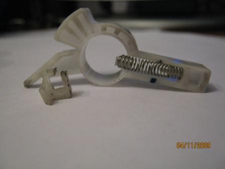

|    Сообщение #39 Отправлено 04 ноября 2009 - 18:45   lenid
Здравствуйте, принтер epson c87, подача бумаги шла некорректно, бывало сразу подавалось по два листа, и начинала гореть красная лампочка, и когда кладёшь бумагу валик находится не в том положении, иногда пишит что бумаги нет, протягивает листы и т.д
Решил посмотреть что к чему открыл принтер, там оказалась какая-то отломленная деталь, мне показалось что эти детали имеют отношение друг к другу, только вот как состыковать их не пойму, скажите как правильно склеить и имеют ли они отношение к проблеме.
Заранее спасибо.
Прикрепленное изображение: ____________131.jpg
|    Сообщение #40 Отправлено 04 ноября 2009 - 19:00   ЮХа
Отломленную деталь надо заменить.
А лучше принтер.
