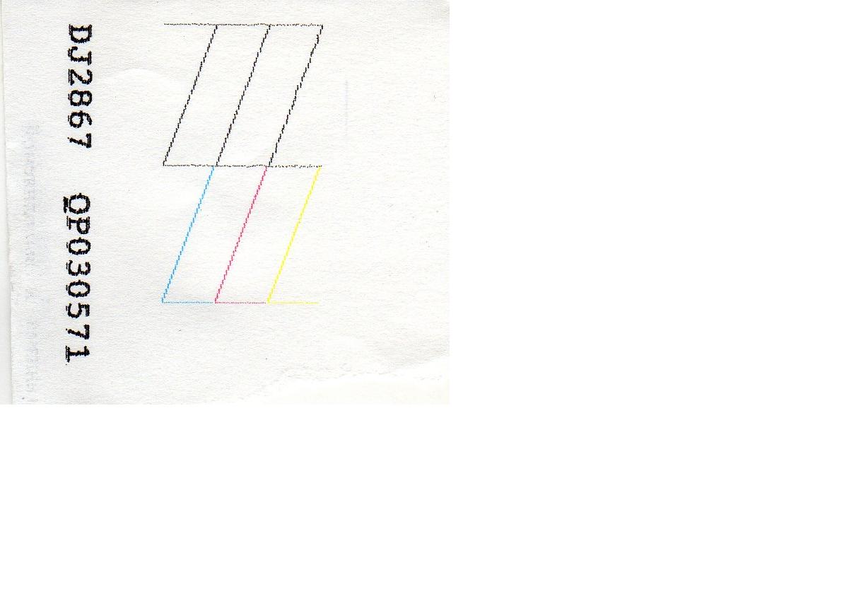

Что посоветуете сделать с принтером. Куплен в 2007,полгода печатал на родных картриджах.Потом перешел на СНПЧ .Краску использую RDM. Возникают проблемы с печатью.Фотографии получаются с вертикальными полосами(чуть видными). Полосы появились после калибровки головки.Пытался откалибровать заново ,ничего не вышло. Переставил драйвера,результата нет.
Появилась проблема с печатью текста.Нормальное качество получается только в режиме "высокого качества печати" или "фото". При печати в режиме "текст",буквы получаются со сдвигом, а в режиме "черновик" вообще полосит.Однако,другие цвета печатаются нормально. И как еще можно улучшить данную модель?
Краска РДМ на Cx3900 картриджная снпч качество печати ужасное

Менять чернила, менять СНПЧ, смазать вал каретки, уложить нормально шлейф.
Делов на пол часа, максимум.

а голову мыть? не надо что-ли? особенно после РДМа-то?

Ну я как бы по-умолчанию подразумеваю, что если меняются чернила, то промывка ПГ обязательна.
Т.е. под фразой "менять чернила" следует читать "тщательно промывать ПГ и только после этого менять чернила".
Хотя тех, кто не моет руки перед едой убедить в необходимости промывки ПГ перед сменой чернил - нереально... :)

Спасибо за совет.но если плохие чернила,то не печатали бы все,так как покупал из одной партии.Может черная дюза засохла?"бутерброд" не помог. Шлейф уложен нормально,филтры проверял
Вы так уверенны в своей правоте?
Зачем же спрашивать у знающих людей?
Почитайте форум по поводу чернил RDM, тогда поймете что RDM - это не чернила а цветная водичка неизвестного производителя, о качестве которой даже речи быть не может.
Это скоро случится - и тогда у Вас будет новый принтер.

До конца недели попробую другую марку чернил,может вы и правы.Напишу о результатах.

У меня CX9300F
Все пигментные перебровывал и Inctek и Inkmate и ОСP везде черный забивается, говорят они туда уголь что-ли добавляют вообщем какие-то частицы дешевые
IS по совету взял....о проблемах забыл...вот только цена кусается и заказывать нужно из америки
