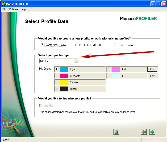

В общем, в монаке есть возможность выбирать тип принтера, выбираю 6-цветный, а далее нужно определиться с 2мя доп.цветами, в моём случае это Light Cyan и Light Magenta.
Если в случае чистых CMYK цветов всё понятно - свой цвет=100%, остальные=0%, то как определить лайт цвета? это 50% цвета? или меньше?

| Сообщение #4 Отправлено 31 октября 2009 - 18:43
на картинке см. стрелку.
почему-то мне показалось, что если софтина просит указать тип принтера, то нужно не выдумывать, а взять и указать то, что имеешь.
правда, пришлось самому указывать два доп.цвета - по умолчанию один был зеленый, а второй, если не ошибаюсь, оранжевый (никогда таких принтеров не видал).

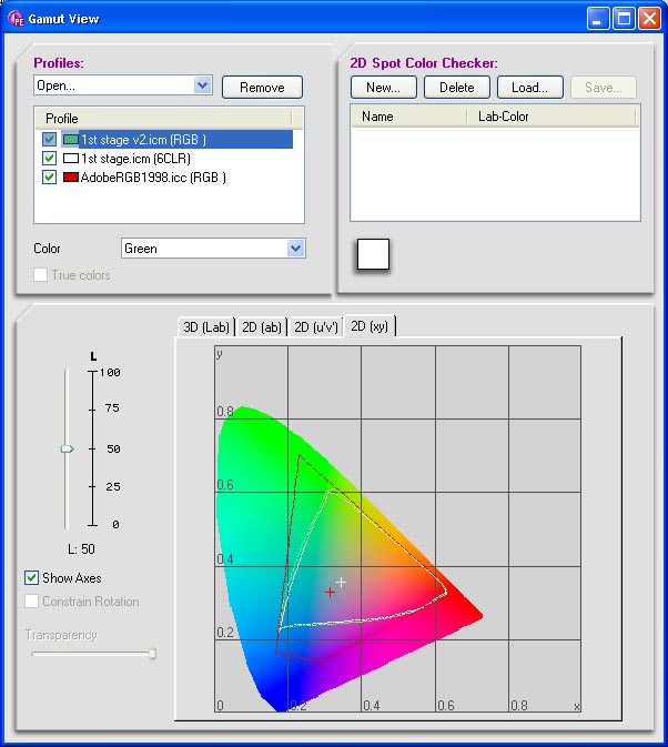

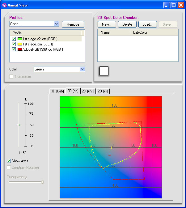

| Сообщение #12 Отправлено 02 ноября 2009 - 08:09
построил в Monaco Profiler 5 пару профилей:
- 1st_stage.icm - вариант с 1511 патчами и выбором "6-цветный принтер" + ручное указание двух доп.цветов;
- 1st_stage_v2.icm - вариант обычный, с "принтер RGB"и 729 патчами.
разница, по-моему, в пределах статистической погрешности промеров сканером Epson V200 (кстати, профилированным с помощью IT 8.7/2 -мишени).
так что, действительно, с доп.цветами заморачиваться не стоит.
(кстати, на 6-цветных мишенях на удивление некоторые отпечатанные патчи, вместо ожидаемого коричневого и оранжевого цветов, выходили из принтера зелеными (!). но на профиль это не повлияло, как видно..)
и - как оцените получившийся охват?..

| Сообщение #13 Отправлено 02 ноября 2009 - 11:28
AntNV (2nd November 2009 - 09:09 AM) писал:
Никак. В другой раз лучше показывайте охват в осях "2D-ав".

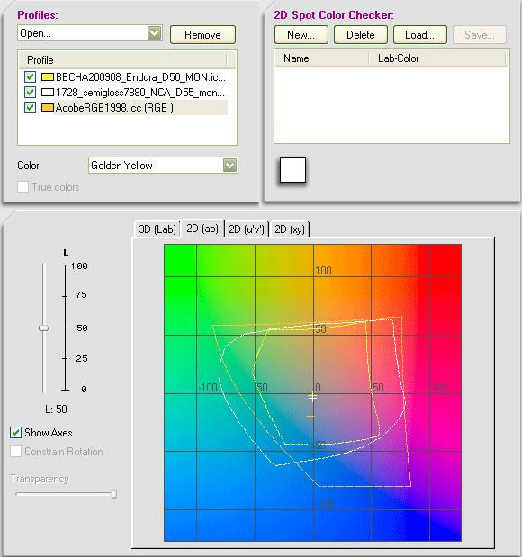

| Сообщение #15 Отправлено 02 ноября 2009 - 21:17
Вот Вам для сравнения охваты минилаба, чернил К3 на эпсон-семиглоссе и Ваш любимый Адобргб..
