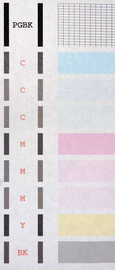

На тесте дюз синий есть, а печатать синим отказывается.
Принтер подвергся следующему: сброс eeprom, промывка СНПЧ(синего цвета), промывка фильтров в ПГ, и многое другое.
СНПЧ стоит СуперПринтер Офис. Чернила InkTec. Доноры стоят ниже головы(принтер поднят), уровень доноров почти ни на что не влияет.
Тест дюз не очень, но дело не в косящих/забитых дюзах видимо(так?), а в чем-то другом...
Еще заметно, что лайты у синего какие-то не очень яркие. Хотя может мне кажется.
Помогите советом, че делать? Буду премного благодарен.
Проблемы с синим. Ip4500 На тесте дюз синий есть, Но на столбце C,M,Y,K нет! Приложил тест.

...ну, если ФАК смотрели, то наверняка видели там рекомендацию, что для того, чтобы разобраться с качеством печати - надо распечатывать сервисный тест, а не тест дюз из драйвера ( ...на котором и видно-то только наличие, либо отсутствие цветОв...), и есть инструкция, как распечатать тест из сервиса... ...кроме того, желательно кроме теста, выложить ещё и скан распечатанного изо, на котором хорошо видна проблема с качеством печати. Если на распечатанном изо всё-таки синий хоть немного, но присутствует, там же, в ФАКе есть рекомендация распечатать квадрат ( во весь лист А4 с настройками печати "обычное" или "быстрое"...) проблемным цветом и посмотреть равномерность заливки. Если заливка не равномерная - см ФАК про засоры ПГ, про клиновидные пропуски ( кроме того такой эффект могут дать некачественные чернила...), если заливка равномерная - см ФАК про "розовый слон"...
...пока больше ничего посоветовать не могу - недостаточно информации.
