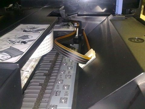

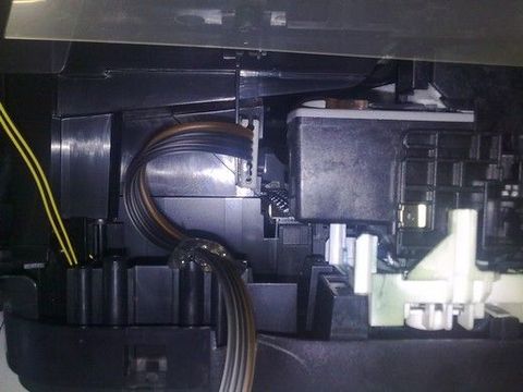

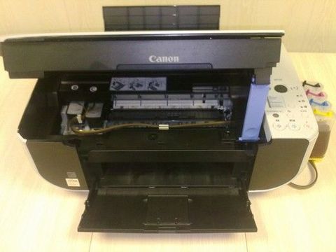

| Сообщение #5 Отправлено 29 августа 2011 - 09:14
Мои фото.
Практически конструкции у всех Canon серии MP одинаковы. Снимаю справа боковую крышку и вывожу шлейфы через USB (его убираю, т.к. им практически ни кто не пользуется) где стоит или внизу чуть срезать на крышке боковой. Есть и другие варианты без разбора принтера, но тогда крышка сканера будет не плотно прилегать, от чего ушел от такого варианта.
