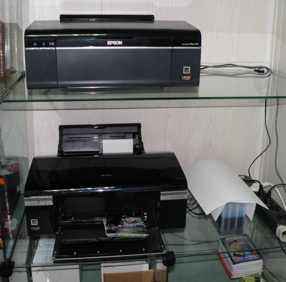

Купил сегодня T50. Установил, получилось примерно как у ЮХи - внизу r295, вверху t50, только у меня стеклянные полки. Картриджи подошли от 295-го, поставил сделал тест дюз - всё отлично. Заказал только что СНПЧ у ресеттерс, в понедельник оплачу. :)
Изобретать велосипед не буду - поставлю такую же снпч и залью инктек 10-ку. И с ужасом буду ждать сброса памперса... До СЦ 60 км...
| Сообщение #14 Отправлено 29 ноября 2009 - 17:25
Так как модель принтера и чернил совпадает, буду писать здесь. :) Правда у меня только положительные впечатления от использования девайсов.
Попутно вопрос: доноры правильно стоят? Читал что надо поднять... Другие пишут, что если мариотты то не надо. У меня мариотты. Сначала было как на фото, потом поднял на 2 см, ничего не изменилось, снова поставил как на фото.
| Сообщение #15 Отправлено 29 ноября 2009 - 17:31
Пусть стоЯт, как стоЯт...работают же. :)
