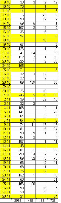

| Сообщение #47 Отправлено 01 декабря 2009 - 11:45
прикладываю свою статистику печати принтера т50 от покупки до переполнения памперса
фотографии 10*15, 15*21, a4 печатаем из изи фото принт - настройки - "фото"
текст - офисная бумага, настройки - "простая бумага" и "текст и изображения"
другой принтер т50 , который вот-вот потребует сброса
| Сообщение #48 Отправлено 01 декабря 2009 - 12:02
Ну вот и реальная статистика. В пересчете на 10*15 получилось что-то типа 5200 штук на первом и 5580 на втором.

У меня есть вопрос к юзерам, попробовавшим Т50: сколько денег было получено до того, как принтер заблокировался? Надеюсь, вопрос понятен.
| Сообщение #56 Отправлено 03 декабря 2009 - 15:35
мой т50 проработал 13500 -13700 10х15 и сработал счетчик учитывая что у нас фото 3 рубля я успел заработать около 18-19 штук ну а теперь вложения на 500 руб по перделке и он снова в стою
