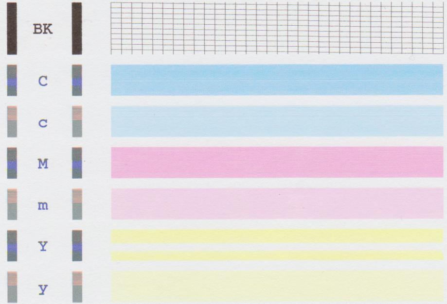

| Сообщение #9 Отправлено 25 мая 2010 - 06:35
Проблемы на моих картриджах начинались тоже с жёлтого цвета. Жёлтый переставал полосить, только при высоком качестве печати, а при стандартной печати - тест был хуже, чем на приложенном образце.
