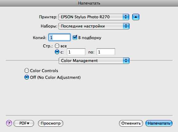

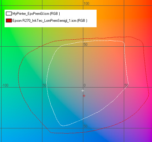

Сорри, забыл написать.
Бумага Epson premium glossy 255.

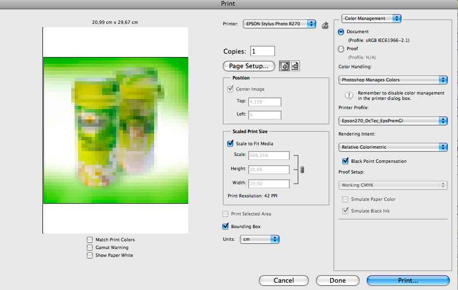

Прикладываю цветовой охват. Белый на рисунке – это мой r270, бумага epson premium glossy 255, DcTec, второй – не знаю принтер, lomond+inctec.

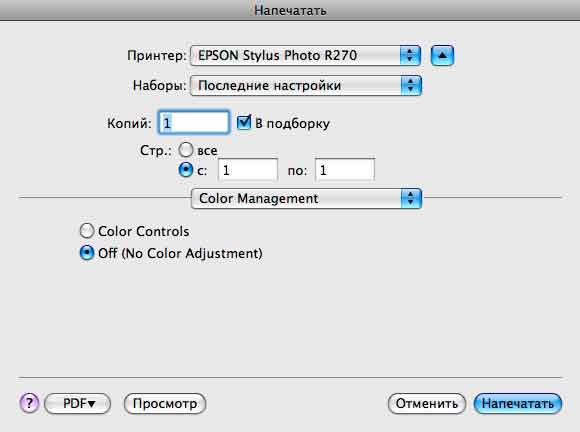

Про меню "принт" – все по инструкции. Для мишений color managment был отключен, для профиля – color managment в фотошоп включен, в драйвере принтера выключен. Стоит high speed, бумага выбрана соответствующая.

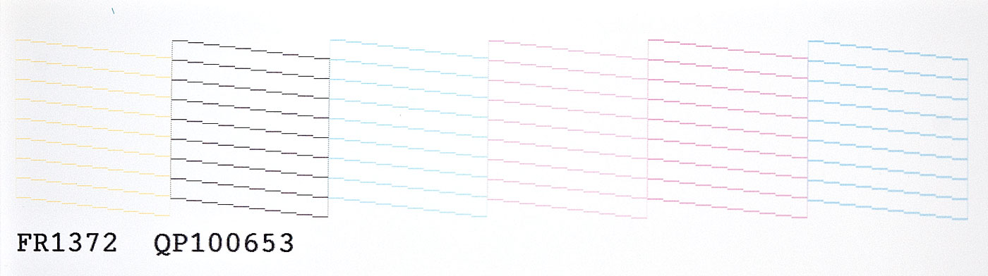

Итак, меня разбанили (надолго ли?), выкладываю тест дюз. Всем спасибо за добрые прозвища)
Он, на мой взгляд, идеальный, чернила не перепутаны. Отпечаток переснимался на цифровую камеру, черные полоски кажутся разными по толщине, на отпечатке они одинаковые.
Скажите, а есть программы сервисные для мака?

Если уверен в расположении чернил,то дальше опять начинаются гадания.
- Кому тускло,а кому может и нет. Это все неподкрепленные документом и цифрами эмоции. Ведь никто не знает,что у тебя с монитором и чевойто он из того,что ты наваял, показывает.

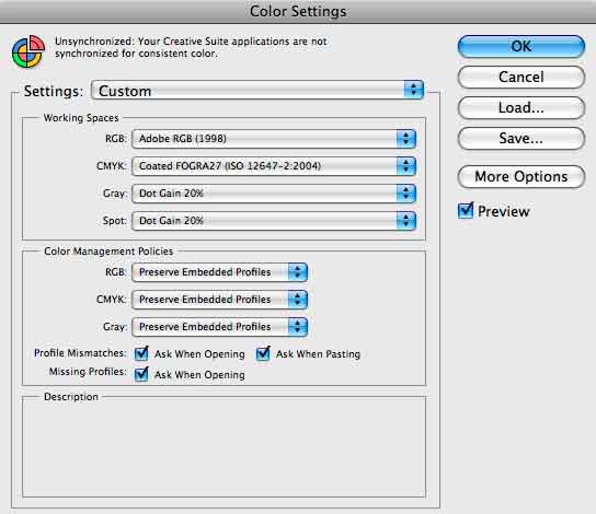

1. Это не эмоции – цветовой охват сильно меньше, чем должен быть – это по приборам (см рисунок выше)
2. Настройки проверял миллион раз – а я в этом хорошо разбираюсь. Чтобы не было голословия, прикладываю скриншоты.
3. До установки СНПЧ принтер год печатал шикарно. И не было никаких проблем ни с настройками, ни с качеством.
Спасибо за внимание.

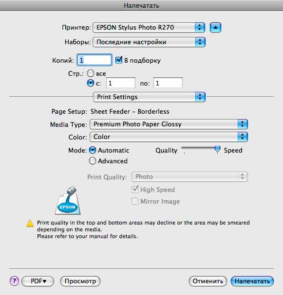

Не понятно- што означает в предпоследнем скриншоте "Mode: Automatiс"

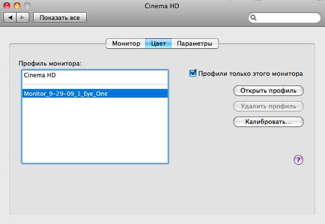

-Ну Синема,ну как бы профилированный.Только калиброванный подо что? яркость,ЦТ?

- Ну видели все охват...

Димец внимательнее меня. Что такое "Mode: Automatiс"? Там внизу в скриншоте правила.В них написано:"мужик,ты выучил мануал?"

Где вы видели камеру, снимающую в AppleRgb? Снимаю в raw, далее обрабатываю в AdobeRGB. Стаканы – это превьюшка просто, чтобы скриншот сделать.
Но это все не принципиально. Важно только то, что до СНПЧ все печаталось отлично, а после установки – ужасно.
Я понял, что проблему так не решить. Отвезу в сервис resetter'ов, если есть такой. Пусть там профессионалы разбираются.
