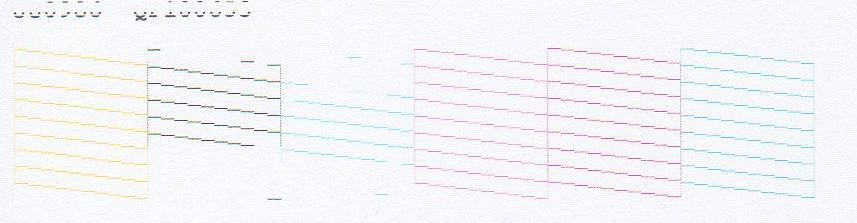

| Сообщение #9 Отправлено 25 октября 2009 - 19:06
Вот что получилось http://i022.radikal....5d4926b984a.jpg (1428 Кб)
| Сообщение #10 Отправлено 25 октября 2009 - 19:21
Что должно быть ? А еще не плохо бы стандартный тест дюз.
| Сообщение #12 Отправлено 25 октября 2009 - 19:57
Возможно пережат чернильный шлейф.
У меня по крайней мере было из-за этого.
| Сообщение #13 Отправлено 25 октября 2009 - 20:00
Перелив...по жёлтому видно...
| Сообщение #14 Отправлено 25 октября 2009 - 20:07
По поводу перелива можно поподробней? Что это и как с этим бороться...
