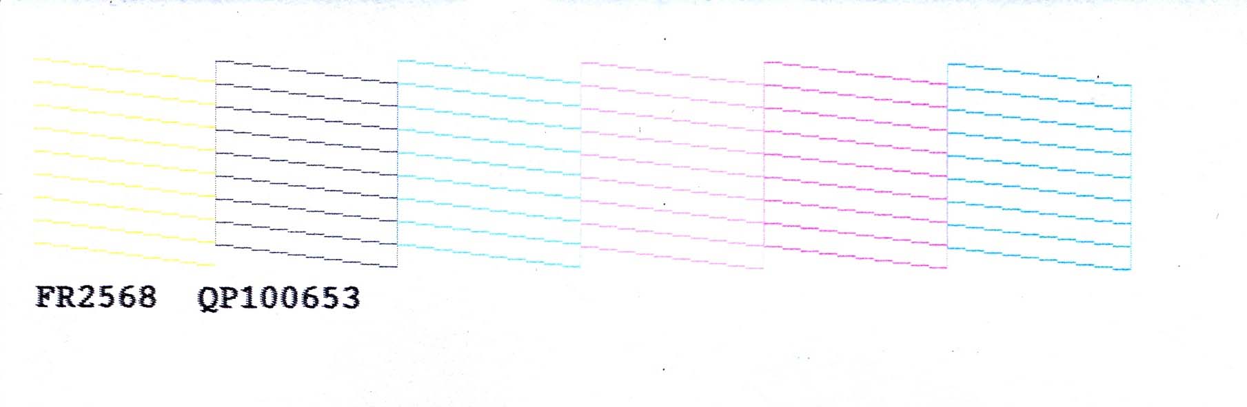

Принтер Epson R270 в работе 2 года. СНПЧ - RDM установлена сразу в магазине при покупке. Пользуюсь только чернилами RDM Privision. На производителя никогда внимания не обращала, но покупаю все в одном месте и сейчас у меня чернила китайского производства. Бумага - только Privision. Проблемы с чего начались я не поняла. Два раза сбрасывала памперс (первый раз год назад, а второй не так давно). Установила SSC Service Utilite. Статус-монитор принтера периодически сообщает об общей ошибке. Принтер начал не пропечатывать края изображений до или после сброса памперса. Сегодня по запарке из лотка не поменяла снегурочку на фотобумагу 10х15 и заметила, что изображение пропечаталось полностью. Отпечатки при всем этом стали какие-то не очень четкие, не помогает даже калибровка. Сталкивался ли кто-нибудь с такой проблемой? Если да, то подскажите реально ли обойтись при ней без помощи специалистов СЦ.

Общая ошибка с просьбой удалить попавшие внутрь предметы (к примеру) очень свойственна принтерам этой серии. Связана она с затруднением парковки ПГ. Чистка и смазка. Проверка лёгкости подъёма капы и APG Unit.
Тест дюз вполне приличный, если учесть, что принтеру два года и используются система и чернила RDM.

| Сообщение #3 Отправлено 21 октября 2009 - 12:04
Оталибруйте ПГ.
Посмотрите на буквы в низу скана .
| Сообщение #4 Отправлено 21 октября 2009 - 12:31
Sad_Irina (21st October 2009 - 11:26 AM) писал:
....не помогает даже калибровка....
Кажется, пробовали. :)
