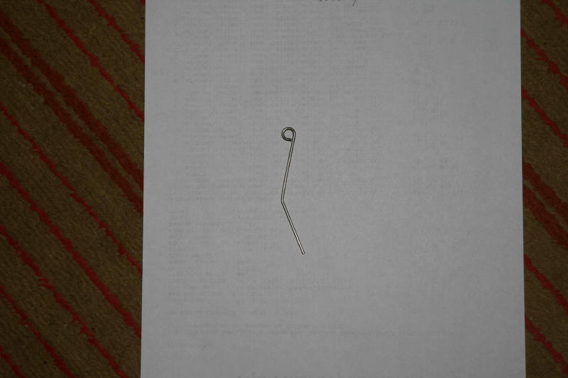

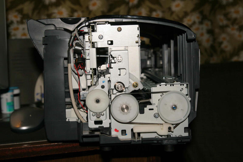

Здравствуйте!
При разборке R200 выпала пружина,слева где-то
Куда ее установить,подскажите,пожалуйста.
  • Прикрепленное изображение: R200_Sprin_1_1.JPG
  • Прикрепленное изображение: r200_l_1_1.JPG
|    Сообщение #4 Отправлено 15 марта 2010 - 18:15   koka
А...вал эта пружина прижимает...слева...не знаю как на словах объяснить. :)

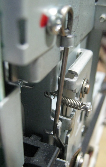

|    Сообщение #5 Отправлено 15 марта 2010 - 18:21   MYXA
Вот так.
Прикрепленное изображение: prujina.jpg
|    Сообщение #6 Отправлено 15 марта 2010 - 18:57   koka
Совершенно верно. :)
|    Сообщение #7 Отправлено 15 марта 2010 - 19:37   слобожанин
MYXA,koka!Большое спасибо за быструю и квалифицированную
помощь.
