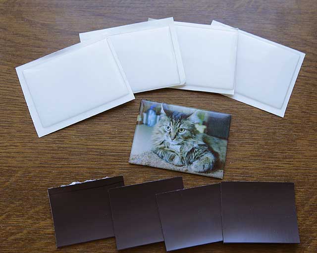

|    Сообщение #3 Отправлено 20 октября 2009 - 11:31   ЮХа
Privision продаёт комплекты, состоящие из силиконовой линзы и "магнитного" пластика. На фотобумаге печатается изображение, на него методом прижима накладывается линза. С обратной стороны двухсторонним скочем (в комплекте) приклеивается магнит.
Стоимость одного комплекта (розница) ок. 40 руб.
  • Прикрепленное изображение: priv.jpg

|    Сообщение #5 Отправлено 20 октября 2009 - 12:14   ЮХа
В случае комплекта от Privision, изделие ОБЪЁМНО и более презентабельно.
