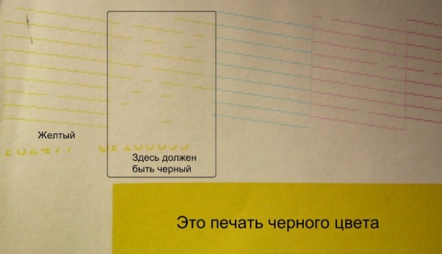

Ясно, забыл сказать, еще до замены местами синего и черного, когда я ставил на печать картину Малевича (черный цвет печатал) на листе пичатался желтый, почему так?
| Сообщение #9 Отправлено 20 октября 2009 - 15:47
Черным изображение будет когда работают все дюзы, а при отсутствии одного из цветов - тут результат будет просто непредсказуем...

| Сообщение #13 Отправлено 20 октября 2009 - 17:31
ПГ промыл, только не так как в инструкции, я не разбирая нечего подложил губку пропитуную мистером мускулом под коретку, черный цвет появился правдо не весь но я думаю что после нескольких стндр промывок все будет норм.

желтый тоже попадается там где должен быть черный
Такое бывает при нарушении балансировки. Проверьте уровень чернил в донорах. Удачи

| Сообщение #18 Отправлено 20 октября 2009 - 20:19
Доноры - это типо вот эти бутылки которые стоят возле принтера, тогда они полные.
Балансировка чего?
И вообще у меня после прочистки почемуто пропали розовый и синий цвета, а черный появился, че за ..., я задолбался уже с ним, что мне его разбирать и чистить или лучше здать в СЦ (сколько с меня за это возьмут)?
ЗЫ. Причем черный в перемешку с желтым появился
Балансировка чего?
