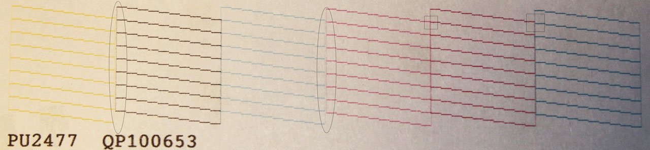

Принтер Epson R290 , СНПЧ "IST", чернила InkTec. В эксплуатации 2 года, сделано около 300 отпечатков. Проблема возникла ниоткуда, просто в один момент включил и начал печатать.
В приложенном тесте дюз эллипсами выделены горизонтальное смещение цветных блоков относительно друг друга, так же квадратами выделил показавшиеся странным вертикальное смещение диагоналей разных цветов примыкающих друг к другу. Енкодер менял (была темная полоска), ничего не изменилось. Форум читал, поэтому колибровку не делал. AdjProg - установил, работает :) но ,что в ней может помочь не понял , хотя потыкал во все adjustment-ы.
Извиняюсь за темный тест , но под рукой был только фотоаппарат. Буду признателен за помощь.
Прикрепленное изображение: test.jpg

|    Сообщение #3 Отправлено 18 октября 2009 - 11:19   romanM
Просмотр сообщенияЮХа (18th October 2009 - 12:01 PM) писал:
Уложите нормально чернильный шлейф для начала.
ну это возможно поможет, но не здесь!
Eric1 -такая проблема возникает от...оседания компонентов чернил. что делать? снять снпч, толкнуть чернила из картриджей внутрь доноров, потом тщательно всё перемешать взбалтыванием доноров, потом заполнить картриджи снпч снова чернилами, потом прокачать голову 2-3 раза попечатать цветных картинок , штук 10 А4, и вперёд печатать, если чёрный будет двоиться и дальше, то чёрный придётся поменять!
Эпсон даёт гарантию на оригиналы 6 месяцев , после вскрытия, поэтому 2 года , для Ваших чернил это уже много! если будет двоить и дальше, то придётся поменять чернила!
