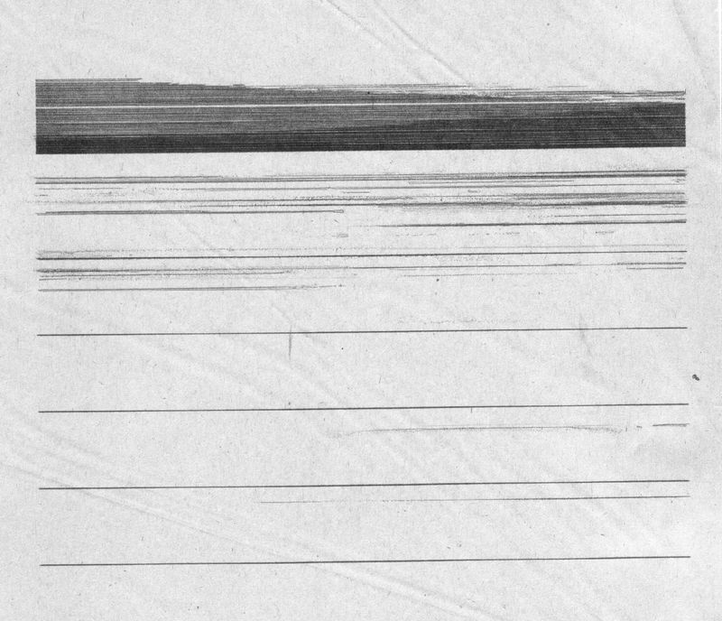

После нескольких лет простоя с полупустыми оригинальными картриджами, куплены перезаправляемые картриджи и пигментные чернила JetPrint. После двух прочисток ПГ цветные дюзы 100%, но не было около 1/3 черных дюз. повторные прочистки ник чему не привели. Фото-печать -- OK. купил универсальную жидкость для внутренней промывки JetPrint. Промывка осуществлялась при помощи шприца, насаженного на штуцер ПГ (1/2 шприца воздух,~2 мл, туда и обратно). промывка стала легко проходить, после этого установлен картридж, выполнена прочистка ПГ, стоял сутки. Тест дюз - 2 не хватает. печатаю текст - после нескольких строк черный пропадает, ради наглядности распечатал черный квадрат (скан прилагаю). повторная прочистка дает тот же эффект, тест дюз - стихийно пропадают 1-5 дюз (всего 90). Мне кажется, что попадает воздух. При продавливании воздуха через воздушное отверстие перезаправляемого картриджа из дюз появляются капельки чернил, в месте соединения ПГ и картриджа в этом случае чернила не подтекают, т.е. там подсоса воздуха нет. после такой продавки тест черных дюз близок к 100%, хватает строк на 5, потом почти пропадает. Повторные промывки ПГ промывочной жидкостью ничего не изменили. Возможно, не герметична сама головка...

У меня такое было на картриджной СНПЧ. На одном картридже был подсос воздуха (в месте спайки 2-х половинок картриджа). Все исправилось заменой на капсулы!!!
Еще есть вариант что в ПЗК краска не отстоялась (воздух не вышел), но это маловероятно.
Посмотри при промывке, на снятой ПГ, "фонтанчик" (при нагнетании ПЖ шприцом) полный, без пробелов? Но это ОЧЕНЬ, ОЧЕНЬ аккуратно делай.

ПГ я не снимал, смотрел сервисный мануал но так и не разобрался. Обычно я снимал с принтера блок с капой - туда приемник для жидкости. При продавливании промывки вдоль дюз сначала выступают мелкие капельки (давлю осторожно), потом они сливаются в 1-2 большие. "фонтанчиков" не было, все продавливается медленно, но достаточно уверенно. Раз после промывки я продавил через голову черных чернил, поставил картридж (принтер не заметил :)), сделал прочитку - та же фигня.
По поводу капсул, думаю в шприц без поршня налить чернил и чип от картриджа примастрячить. Картридж вроде герметичен, уплотнительная манжета там где клапан поставлена от оригинального Epson (чтоб не думалось). клапан работает. При заправке и нагнетании в него воздуха не течет.
P.S. При продавливании шприцом могла ли разгерметизироваться головка, или что-то там растворилось? Промывалось NH4OH ~2%, Изопропиловым спиртом ~5% (отлично растворяет :) ), спец. промывкой и коктелем промывка + ИПС

Ещё вариант - входной фильтр на голове забит. Но не наглухо. Медленно чернила проходят, а при печати - не успевают.

Сегодня погрузил ПГ снизу в промывочную жидкость и промыл ее отсасывая через штуцер - помогло. Вероятно был забит фильтр на ПГ, спасибо rfc! Принтер печатает как надо :). Отдельное спасибо ruport за просьбу "не изобретать велосипед", все гениальное действительно просто! :)
Проблема решена, спасибо всем участникам проекта Resetters! Всем огромный респект за статьи и материалы по струйной печати!
