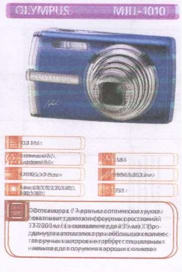

Может ли кто ни будь объяснить в чём может быть причина?
И как эту проблему можно исправить?
Canon Mp210 и лента энкодера Cмазанное изображение при печати.

Телепат говорит, что у вас ошибка позиционирования на прямой и обратное печати

...я не телепат, поэтому скажу проще - идите в ФАК. Там есть статья с объяснением, примерами и фотографиями того, что является причиной такой печати.

Всем спасибо за помощь проблема решена.
Причина сдвига изображения заключалась в смазке с направляющих каретки, попавшей на ленту энкодера.
Здесь всё подробно описано http://www.resetters...showtopic=15108
