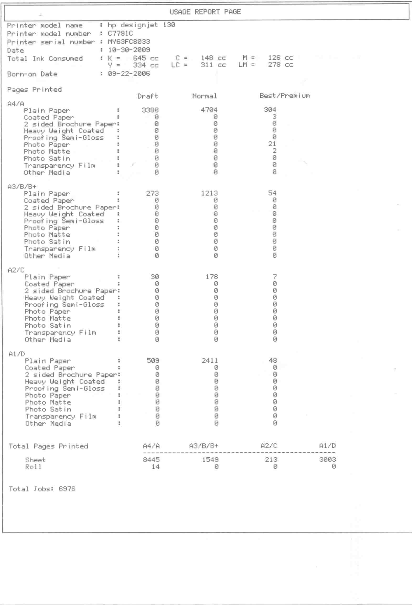

В результате мытарств и експерементов - предварительный вывод - сдохла голова - другую поставили и чернила пошли и печать наладилась. Точно могу сказать что мешок в старой ПГ не повреждали - почему перестала качать незнаю. Может у ПГ гдето запраграмирован ресурс который сбрасывать нада? или просто ПГ ломается по причине частой работы? (ПГ черная - 2 года в работе почти без остнановки, щаз тест распечатаю скажу скока наработали)

судя по рапорту, головы прошли не так уж и много. Эти ПГ способны на большее.
Запрограммированого ресурса голов нету, по крайней мере я такого не встречал.
Всё же попробуйте чернила поменяйте на более дорогие. Немного потратитесь на чернила, так сэкономите на ПГ и на таблетках от головной боли.
так вроде и жалко. Как по мне то это хватило бы на три сотни фотографий 10х15.
