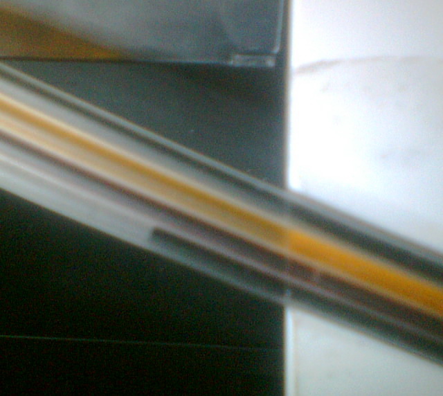

| Сообщение #7 Отправлено 28 января 2010 - 19:31
У меня аналогичная проблема. Купил новый СНПЧ на Ip 1900, отмучился, удалил воздух, система в идеале простояла 5 дней. Красный откатил назад совсем чуть-чуть, чёрный - отьехал на см 10. Остальные 2 цвета - без изменений. Что за обратные клапаны? У меня в комплекте только фильтры воздушные.
| Сообщение #8 Отправлено 28 января 2010 - 19:39
Откуда Вы взяли что ТАМ есть они (обратные клпапаны)? Или слышали что-то о них...так они есть...НО не в вашем случае...
| Сообщение #9 Отправлено 02 февраля 2010 - 22:13
Вроде бы всё было норм, печатал много, и оставлял принтер на пару дней - подсоса воздуха не было, неожиданно стал замечен отток красного, ну я там всё устранил - повторно не проявляется. Теперь, меня добивает чёрный цвет. Задолбал просто - за 3 дня отток на 3-5 см! (далее гораздо медленнее). При печати текста потихоньку заполняется чёрный полностью до картриджа, во время покоя - опять оттекает. СНПЧ фирмы WWM, принтер Canon IP1900. Уже и ВО продувал по меотду из этого форума, и повторно заправлял - не помогает.
ЗЫ. По инструкции к СНПЧ - типа чтоб выгнать воздушную пробку, загоните шприц в ВО и создайте доавление - фиг там - загадил весь стол чернилом, воздух вроде вытолкал через сопла, вытаскиваю шприц, давление нормализуется и воздушная пробка в шлейфе стаёт на своё место :(
Как его ещё починить?
| Сообщение #11 Отправлено 02 февраля 2010 - 22:15
К ВВМу обратиться...должны же они знать свой продукт...и поддержку пользователям своих систем обеспечивать.
| Сообщение #12 Отправлено 02 февраля 2010 - 22:32
Знаете, почитав их мануал - изредка закрадывается сомнение в их адекватности. А где этот манжет, если не секрет?
| Сообщение #14 Отправлено 02 февраля 2010 - 22:43
Не Денис...Сапоп у него...
| Сообщение #16 Отправлено 06 августа 2010 - 21:43
Решыл проблему воздуха
втулку в картридже посадил на супер клей, распечатал лист сплошного черного, и краску затянуло в картридж, теперь отходит мож на 1 см, но после печати простого текста воздуха нет
