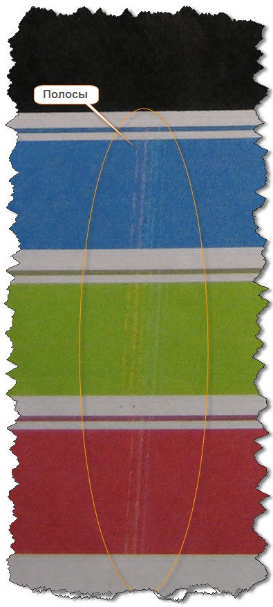

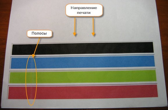

Как показано на фотографиях, при печати постоянно наблюдаются полосы с правой стороны листа (если ориентировать лист правильно), в одном и том же месте.
Проверку сопел проходит нормально (проблемная область распологается правее тестовой печати).
Буду благодарен за подсказку в поиске проблемы.
Прикрепленное изображение: line_small.jpg
Прикрепленное изображение: line_big.jpg

МФУ отработал мало, сейчас на СНПЧ от Resetters, полосы появились после разборки и установки СНПЧ и новых катриджей. За это время катриджи уже обнулялись 2 раза. Чернила корейские InkTec из 100мл флаконов, от бумаги не зависит, обычная или фото, на фото более заметно.

КАТ, спасибо за мотивацию ;-) Причина оказалась банальна - смазка на ленте энкодера!
