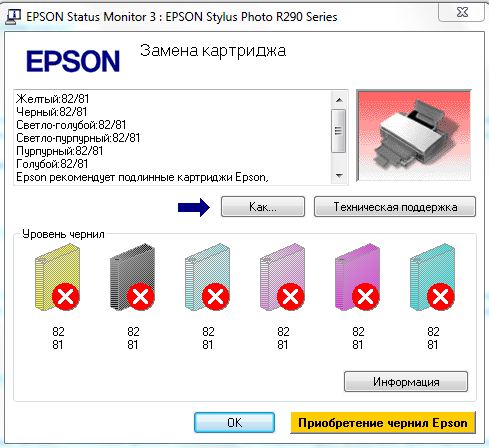

После установки СНПЧ на R290 мастер посоветовал несколько раз запустить чистку головки. После нескольких чисток появилось сообщение (см рисунок). Картриджи не определяются. Что делать?
Заранее спасибо!

Нужно обнулить чипы указанным в инструкции к СНПЧ способом.Обычно с помощью кнопочки сверху планки с чипами.Как это сделать зависит от СНПЧ. Напишите производителя и тип(капсульная,картриджная).

Всем спасибо за ответы! Проблема решена! :unsure:
