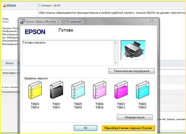

Обе планки сбрасываются принудительно в любой удобный момент, только СБ270 не делает прочистку. Чипы от chernil.net не комплектуются планкой-держателем для капсульной СНПЧ, надо заказывать отдельно или делать самому.

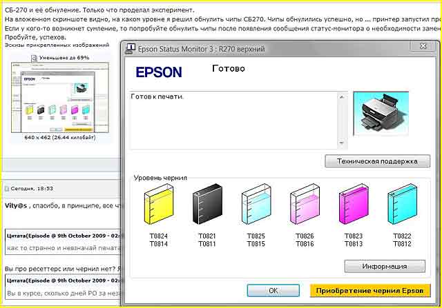

СБ-270 и её обнуление. Только что проделал эксперимент.
На вложенном скриншоте видно, на каком уровне я решил обнулить чипы СБ270. Чипы обнулились успешно, но ... принтер запустил прочистку.
Если у кого-то возникнет сумление, то попробуйте обнулить чипы после появления сообщения статус-монитора о необходимости замены картриджа.
Пробуйте, успехов.
Пробуйте, успехов.

| Сообщение #7 Отправлено 09 октября 2009 - 17:28
Между делом, я решил обнулить чипы на втором принтере. В моей системе он обозначен как "верхний"
Действовал по инструкции:
Каретка запаркована в крайнем правом положении. Нажал кнопку на Суперблоке.
Нажал(один раз) кнопку с капелькой на принтере. Каретка выехала в позицию Замены картриджей. (Точнее: каретка подъехала жёлтым картриджем под "стрелку", отформованную на корпусе принтера.
Отжал кнопку на Суперблоке. Нажал несколько раз "капельку" на принтере, дабы каретка встала в парковую зону (в крайне правое положение).
Чипы обнулились, прочистка не запустилась.

Продолжение седьмого поста: начал печатать на принтере. Опа! При печати формата с пачку сигарет, принтер запросил заменить один из картриджей. Менял виртуально, ничего на "суперблоке" не нажимая. Но листок принтер выкинул, не допечатав.
Не такой уж это и "суперблок". :)
Совет: обнуляйте чипы после предупреждения статус-монитора об окончании одного из картриджей. У лайтпринта была такая же проблема и мне кажется, что все эти "суперблоки" собраны на одном поле. Китайском. :)
