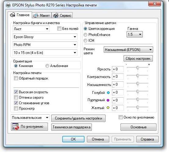

привет nikay. решается проблема ОЧЕНЬ просто (не надо ничего делать из выше перечисленного), в установках печати драйвера принтера заходи в расширенные настройки : 1. поставь точку на разделе "управление цветом" на "цветокоррекция"(она ,вроде должна стоять по умолчанию).
2. пункт гамма - значение 1,5 , т.е. минимальная.
и вперед - получай супер печать от своего r 270
у меня такой же принтер - с этим столкнулся на первом этапе. пока разрулил - кучу нервов , бумаги , чернил ушло. очень рад буду если и тебе помогу- понимаю каково оно. давай
P.S. желательно все сделать как на изображении... "насыщенный epson", "фото RPM", "epson glossy" для ломонд lomond glossy photo paper(если у тебя такая).

Все правильно. Только гамму поставить по пробе, сглаживание углов деактивировать (если не печатаете кадры с разрешением меньшим 300 дпи) и эр-пэ-эм пофигу. Если ваш принтер в хорошем состоянии. Насыщенный Эпсон для тех, кто любит, чтобы краски глаза резали. :)

это свойство inktec, ничего, так должно быть.
[Все правильно. Только гамму поставить по пробе, сглаживание углов деактивировать (если не печатаете кадры с разрешением меньшим 300 дпи) и эр-пэ-эм пофигу. Если ваш принтер в хорошем состоянии. Насыщенный Эпсон для тех, кто любит, чтобы краски глаза резали.]
согласен - но гамму(1,5) надо все же ставить прежде чем печатать что либо (желательно сразу же сохранять настройки на определенную конфигурацию)-сзкономит чернила все же, и дальше по результату. Просто я порекомендовал "насыщенный epson" и "epson glossy" пройдя уже сам 200-300 попыток разных вариантов печати . Кстати профили наименьшее влияние в этом случае окажут, а по всему остальному ЮХа здесь полностью прав.

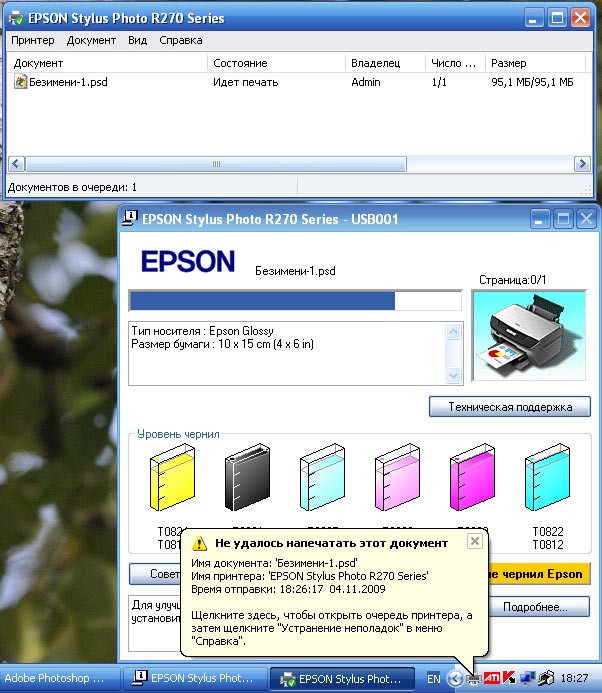

| Сообщение #20 Отправлено 04 ноября 2009 - 15:39
tock спасибо за совет, примерно так и делаю... приноравился уже, более или менее получаю желаемый результат
ещё есть проблема:
Пример:
Печатаю из фотошоп кс3
драйвер 6.10
Окно очередь печати показывает, что фотография ушла на принтер, допустим 95мб/95мб
В начлае печати или в любом месте уже при печати, появляется всплывающее окно из очереди печати (в трее) что ошибка, "Откройте очередь печати, Справка, Устранение неполадок"
при этом печать может отсановиться и принтер выплюнет бумагу, или может призадуматься, но потом продолжить печать
С чем это может быть свзано?
p.s. Винда свежая стоит
