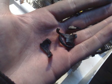

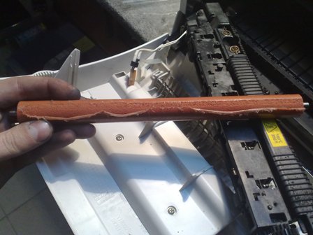

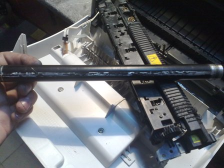

По ксероксу 3210 разобрался. Картинка не из приятных. Я тут приготовил список если что то не так написал прошу поправить. Спасибо!
1)Резиновый вал (Термовал)
2)Нагревательный вал
3)Бушенги
3)Бушенги
