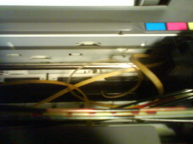

порвалась внутри желтая лента! что делать ?прилагаю фото
буду благодарна если вы подскажите!!!!
Ремонт ремня привода каретки Cx4100 как склеить

Эта желтая лента называется зубчатый ремень привода каретки.
Что делать. Идти в СЦ и просить снять с убитого принтера.

а есть ли шансы справить и дорого ли стоит зубчатый ремень привода каретки?
| Сообщение #4 Отправлено 06 октября 2009 - 19:22
Исправить нет. Можеш попробовать с другого снять (если есть типа комиссионки по компам/принтерам). У меня в городе такое есть. Старые, не рабочие, разбитые- целый клондайк для ремонта! И все за копейки.

lina7501
Исправить его никак. Только менять.
Не знаю Ваши способности в ремонте принтеров.
Возможно, придется тащить принтер в СЦ, самостоятельно заменить ремень не просто.
Скачайте сервис-мануал (см. подпись) и разберитесь, сможете Вы самостоятельно произвести операцию по замене, или нет.
| Сообщение #6 Отправлено 06 октября 2009 - 23:45
lina7501 можно разобрать и склеить , клееное место подсунуть в место крепления , в каретку, клеить при помощи 2-х накладок на ремень , хорошим суперклеем, 5-10 ремней так восстановлено, но есть тяжёлые случаи, тогда менять...

как определить данные ремня!?я хочу заказать для своей модели Epson Cx4100 но мне ответили Для вибору ремня нам потрібно знати його довжину, ширину, к-сть зубів або крок зуба.может кто то сталкивался и знает!!!!
| Сообщение #11 Отправлено 12 октября 2009 - 17:24
Скачайте СМ, там может быть парт № нужной детали.
Но, лучший путь - СЦ и снять с такого же, но убитого принтера.
| Сообщение #12 Отправлено 19 октября 2009 - 07:57
спасибо! очень помогли!!!!!!!нашли ремень и ждем !
