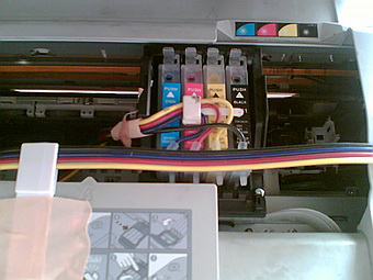

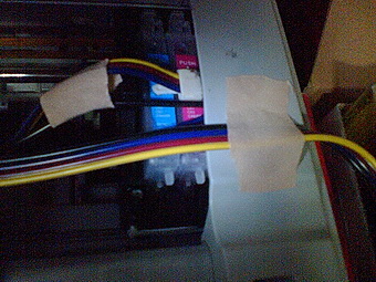

Проложите чернильный шлейф нормально.
А заодно сменить СНПЧ на капсульную.

Инструкция на СХ3500 у меня не открывается,просто зависает,пробовала несколько раз.Если бы я умела вставлять ссылки,где на вашем форуме я уже побывала и что конкретно вычитала,я бы это сделала.Каждый кулик хвалит свое болото.Но если мне нравится моя швейная машинка,это еще не значит,что другие модели хуже.Так и в данном случае,попытайтесь пожалуйста помочь мне с тем,что у меня есть. По СХ3500 на форуме мало информации.Они что,не ломаются или наоборот такое дерьмо,что и говорить не стоит?Мой работал как часики в течении шести лет,но жадность фраера сгубила,много денег шло на картриджи,решила сэкономить.Теперь пасусь на вашем форуме и на что-то еще надеюсь.
| Сообщение #27 Отправлено 06 ноября 2009 - 10:12
По последней ссылке пока не ходила,но обязательно схожу.А теперь УРА,каретка пошла.Взяла пылесос и пропылесосила как следует углы,чисто женская работа,каретка пошла и без всякого скрипа.Распечатала лист.Цвета нет, все черное и полосы.Но это видимо из-за того,что я не промывала,в общем опять пошла шарить по форуму.Ребята,не бойтесь предлагать глупые идеи,все надо пробовать,вдруг это и есть гениальная идея.Извините за болтовню,это я от радости.
Про эту инструкцию я знаю,но не могу открыть именно СХ3500,зависает капитально и ни туда и ни сюда.Я уже давно туда тычусь.

бабуля
Если Вы хотите, чтобы Ваш принтер печатал всегда так как Вы того пожелаете, Вам нужно снять весь мотлох, который на беднягу навесили, и установить капсульную СНПЧ (СНПЧ а не кучу китайского хлама), предварительно промыв ПГ и убедившись, что хлам не убил ПГ, уложить нормально шлейф, заправить нормальными чернилами, сбалансировать и только тогда спокойно печатать.
Если упустить хоть один момент - Вы так и будете скитаться по форумам в поисках решений...
Все, что Вы будете делать не так, как я описал выше - полумеры, которые приведут только к финансовым затратам, потере времени и порче нервов, в конечном итоге, потери принтера со всем гамузом.
Просто задумайтесь и сделайте выводы.
Все в Ваших руках, как решите, так и будет...
По крайней мере, Вы теперь знаете, между чем выбирать...
А по поводу преимуществ капсульной СНПЧ над картриджной, то Вы правы, особых преимуществ нет, за исключением одного малюсенького преимущества - капсульные СНПЧ работают, а картриджные - НЕ работают и засирают ПГ принтеров ржавчиной. И все.
