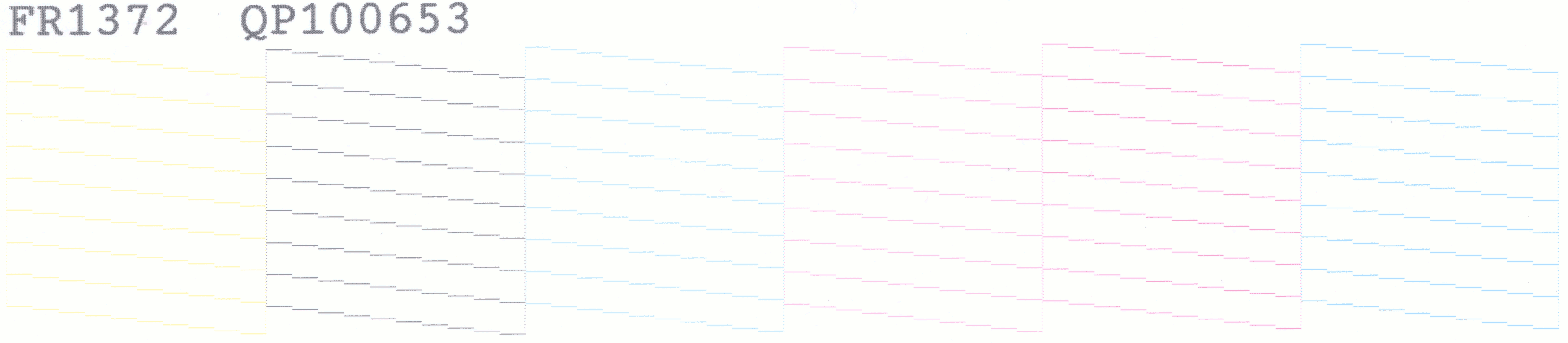

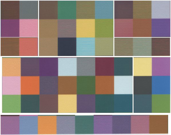

| Сообщение #13 Отправлено 30 сентября 2009 - 20:16
А вот что уважаемые гуру скажут вот на это:
надергал проблемных фрагментов с мишени:
тест дюз:
тот же тест дюз, только не обработанный: ссылка на радикал 2.6Мб
- Воздух не подсасывает (проверил разряжением через слив и прищепкой у основания капсул)
- Как видно на скрине - тест дюз отличный.
- Доноры использовал и как баночки и как мариотты.
- Уровень сбалансирован - на 1cм ниже уровня дюз (в случае с мариоттами по перегородку [уровню в воздушном отсеке], в случае с баночками по фактическому уровню чернил).
- Пробовал поднимать/опускать на 1-2см - это вообще ни как не влияло.
- В режиме однонаправленной печати разница есть, но очень несущественна.
- Чернила Ink-Mate.
- Доноры Office с перегородкой.
У меня подозрение на Ink-Mate, потому что с Hameleon такого не было, почти.
Что скажут Гуру?

| Сообщение #14 Отправлено 30 сентября 2009 - 20:52
Неоднократно говорил, что "лестничный" тест дюз может применяться только для диагностики их (дюз) работоспособности. Однородность заливки этим тестом не продиагностировать.
Белые пропуски из-за незначительного кривоструения более заметны на заливках.
Какой же выход? Возможно, в смене чернил. Возможно, в промывке ПГ. Возможно, в её замене или (лучше) замене принтера с использованием оригинальных чернил.
Почему так? Потому, что полосатость неоднородна, что однозначно говорит о кривоструении. Капли вылетают из дюзы не строго перпендикулярно к поверхности ПГ и поверхности носителя. Значит, что-то мешает им вылетать...
Что? Фиг его знает. Только вскрытие под микроскопом и рассматривание выходного отверстия дюзы может дать более-менее достоверный ответ.

| Сообщение #15 Отправлено 30 сентября 2009 - 21:21
Тест хорош.
Явного косоструя не видно.
И желтого... Его всегда не видно.
При косоструе подъем-опускание доноров к восстановлению не приводит (без бутербродов).
При затруднении подачи количество полос нарастает ближе к концу листа.
Проблемы чернил обычно видны на тесте в виде лохматости.
Есть слабо заметная не равномерность прорисовки полосок в черном и некоторых в маженте и циане.
Так что может и чернила...
Попробуйте на других бумагах проверить печать, а потом уже думать о смене чернил.

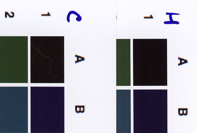

| Сообщение #16 Отправлено 30 сентября 2009 - 21:28
15 минут назад напечатал на двух одинаковых принтерах (старом "С" и новом"Н") мишени. Нашёл проблему у старого. Но этому принтеру больше двух лет, он пережил три смены чернил, три снятия и промывки ПГ, несколько перестановок СНПЧ, планок с чипами, переделку каретки под бронзографит, установку вытяжки...
Как люди умудряются угробить принтер, мне не понять...
Волос на скане не считать.

| Сообщение #17 Отправлено 30 сентября 2009 - 21:46
О! Похоже проблема решилась! Ларчик-то - просто открывался! (-;
Проблема оказалась в бумаге! Вернее в режиме печати на ней. Это положение было на бумаге Black Daimond матовой и так как она матовая - я наивно доверился пункту Media="Matte Paper Heavyweight". Но что-то дернуло меня проверить с повышенным Media Type, в режиме "Premium Glossy Photo Paper"... - И все вроде как выпрямилось, по крайней мере на том фрагменте что напечатал для теста!
Теперь вот думаю...
Надо создать такие наборы экстремальных цветовых плашек:
- на части из которых будет виден перелив при неподходящем завышенном режиме;
- а на других полошение при недостатке полива (как правило - это темно-зеленый).
Потому что на однородной заливке основным CMYK'ом - полос почти не видно, так, как на уже сформированных проблемных цветах...
Теперь вот думаю...
